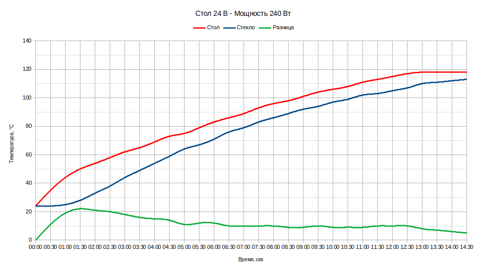

Тест потребляемой мощности
Нагрев до 120°С без ограничения мощности. Температура в помещении +25°С.
Мощность рассчитывается следующим образом: (коэффициент заполнения ШИМ) х (номинальная мощность грелки)
Как видно из графика, для поддержания температуры 120°С требуется примерно 200 Вт. От этого значения мощности и будут проводиться тесты.
При достижении 95°С происходит кратковременное отключение сигнала ШИМ на выходе платы. Это происходит по причине того, что прошивка Lerdge в диапазоне 25°С от заданной температуры включает ПИД-регулирование.
200 Вт
Для такой конфигурации мощности 200 Вт достаточно, только если Вы не планируете разогревать стол до 100°С. Достичь такой температуры удастся примерно за пол часа. Вероятно теплоизолятор может немного улучшить ситуацию.
Данные выводы подтверждаются графиком мощности. Для поддержания температуры 120°С необходимо примерно 200 Вт мощности.

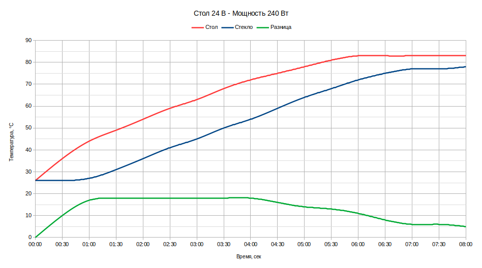

Что находится на пределе.
Ниже график с тестами стола 250х200мм и грелкой 200Вт с теплоизоляцией. Ситуация несколько лучше и мощность 200Вт можно считать приемлемой.
