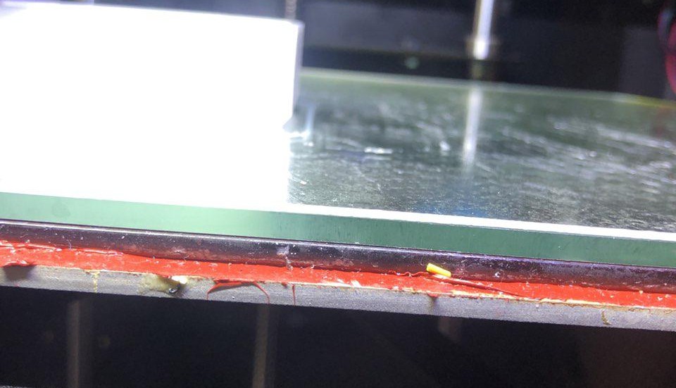

Замер нагрева стола 220 вольт 300 ватт, стандартный бутерброд, алюминий 3 мм, и стекло 4 мм, хочу заметить что грелка наклеена на стандартный нагреватель 24 вольта, который не участвует в нагреве, но теоретически немного мешает так как является не очень хорошим проводником тепла.Утеплителя нет. Стол 200х300. Покупал в LINK CNC.
Примерная температура на поверхности стекла, период замера 1 минута:

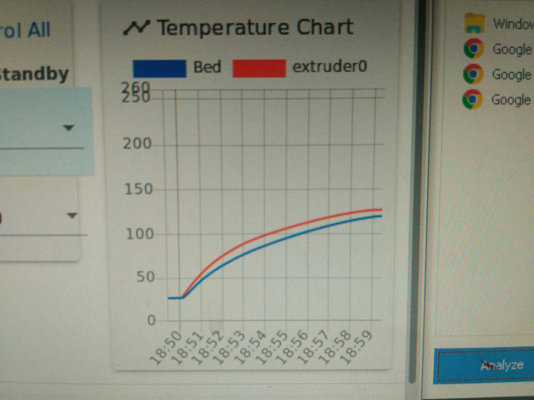

На сколько смог точно перенес данные в таблицу и построил график. Слева грелка 300 Вт, справа - 200 Вт.
Более мощная грелка внутри себя набирает температуру значительно (почти в два раза) быстрее (синий график), но время нагрева поверхности стекла примерно одинаковое (красный график).
Чем больше мощность грелки, тем больше необходимо задавать паузу между окончанием нагрева и началом печати.
В теории чтобы уменьшить время нагрева можно увеличить температуру. Например, при нагреве стекла до 100, задавать 150 и после понижать до 110...115. Конечно, если Вы не боитесь повреждения грелки и разрушения клеевого слоя, удерживающего грелку на алюминиевой пластине.

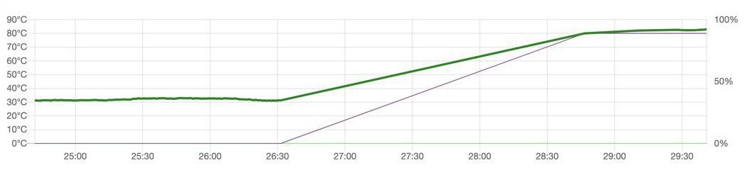

Вот такая "грелка" на 500 Вт, алюминий 4мм, стекло 2/4мм
Разница температур всего 5 градусов. У меня больше 10 при 100 градусах, около 20 при 120.
Замазал термистор термопастой, результат не изменился.
Предполагаю, что причина кроется в самой силиконовой грелки. У силикона плохая теплопроводность.
Или банально необходима калибровка параметров термистора.
