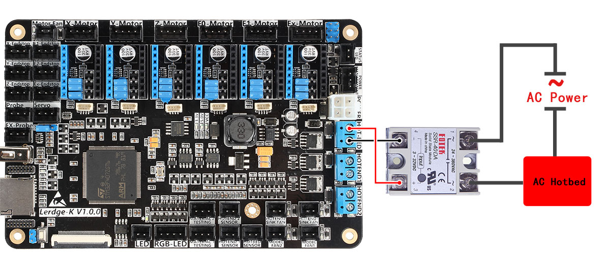

Подключение грелки 220 Вольт

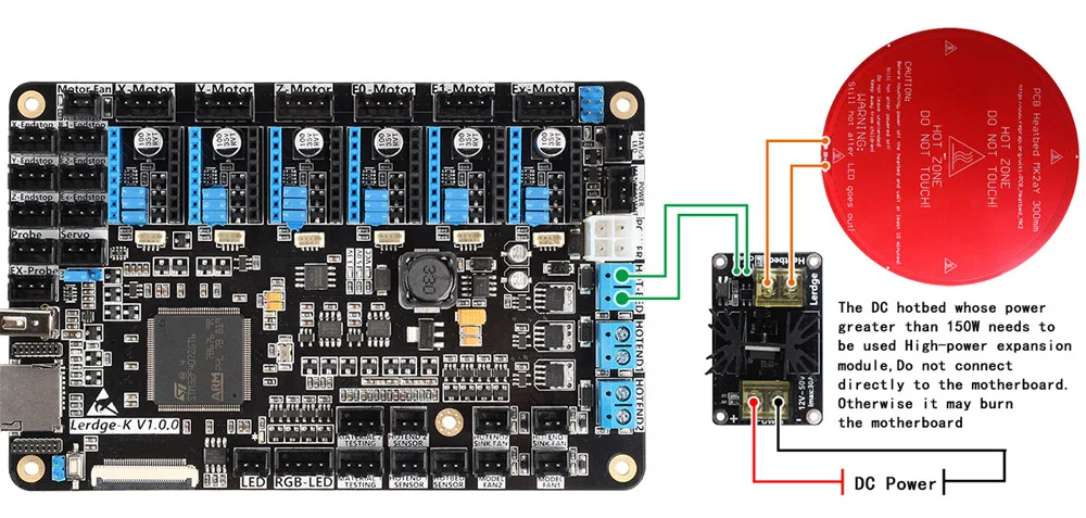

Подключение стола 12/24В мощностью более 150Вт
Согласно описанию от производителя при мощности менее 150Вт можно подключать нагревательный стол напрямую к выводу HOT-BED на плате. Такая мощность может быть достаточна только для столов с размерами менее 200х200мм.
Если мощность превышает 150Вт производитель рекомендует использовать внешний модуль питания:
Я считаю, что внешний модуль лучше использовать в любом случае, чтобы не произошло следующее:
Питание столов 12/24В через внешний MOSFET
