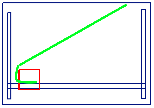

Если ты так сместишь крепление у тебя может не согнуться кабель-канал в дальнем углу.
Надеюсь мысль понятна. Попробую нарисовать.
Re: BMG + E3DV6 + BL-TOUCH + BLK на штатную балку
зеленый - кабель-канал
красным - голова

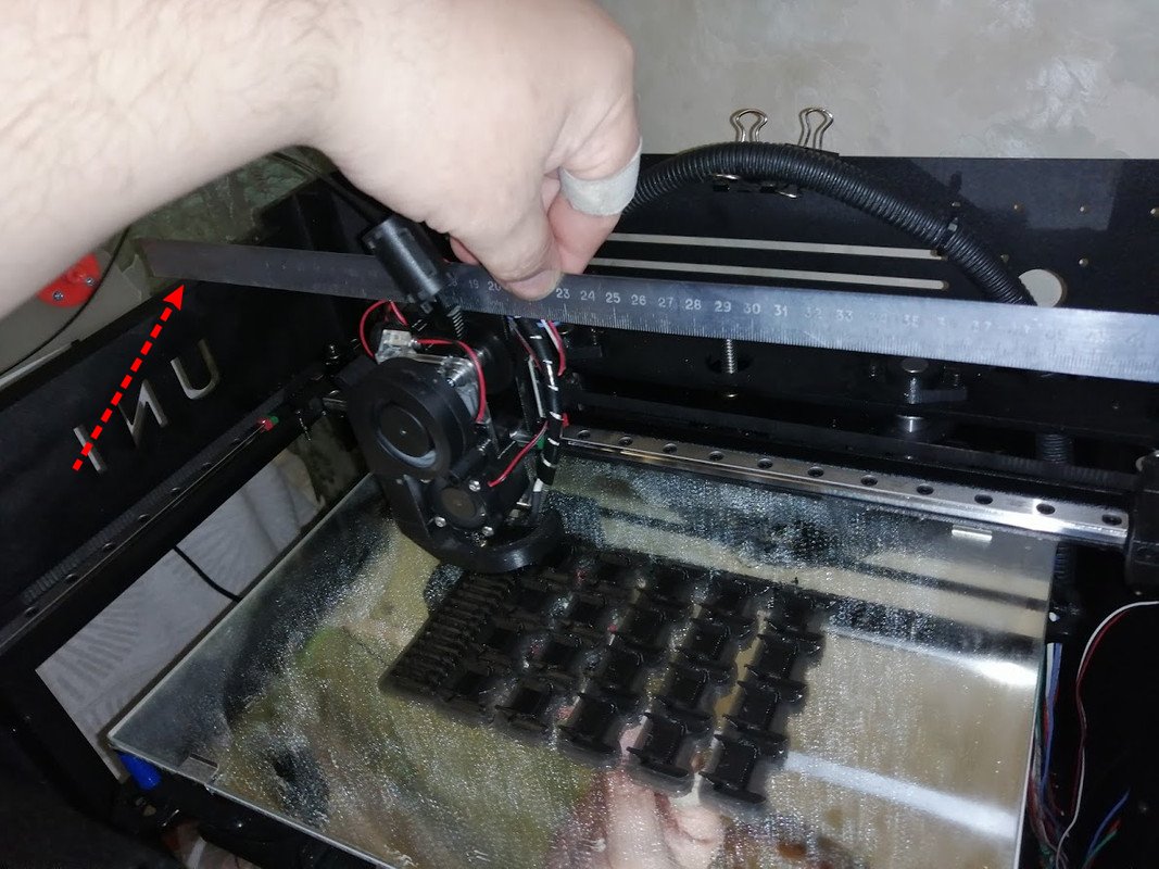

Я тебя понял, принтер сейчас печатает, я отвести голову в крайнее положение не могу, но вот мой кабель в изгибе.
Кстати, у меня кабель-канал 10х10. Использование кабель-канала шире будет усугублять ситуацию.

demonlibra писал(а): 27 май 2020, 09:38 Кстати, у меня кабель-канал 10х10. Использование кабель-канала шире будет усугублять ситуацию.
Я распечатал кабель-канал 10х20. Замерил в крайнем положении голову, там до стенки 60 мм. Скорректировал звено крепления к голове на 6мм. Сейчас напечатаю голову с держателем и прикину, должно все сростись.
