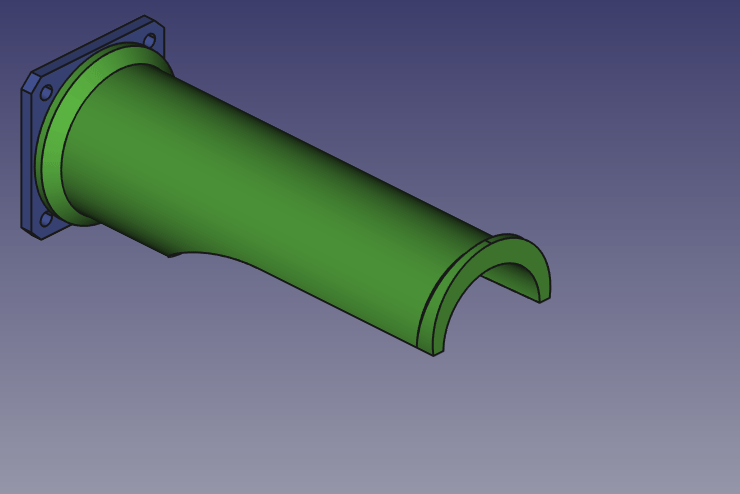

Добавил модель решётки вентилятора 92 мм.
Состоит из двух частей. Одна крепится винтами через панель к вентилятору. Вторая на защёлках, зажимает воздушный фильтр.
Выложил модель решётки на GrabCAD
Так же написал сценарий для openSCAD для создания модели под вентилятор любого размера.
