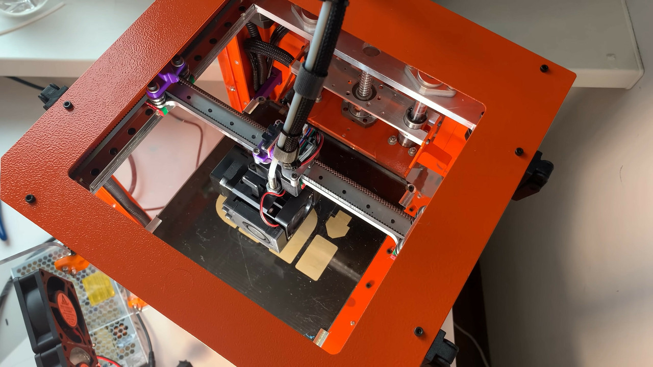

По всей видимости самый оптимальный экструдер для установки в UNI MINI.
UNI Mini, UNI 1/2/2.2/

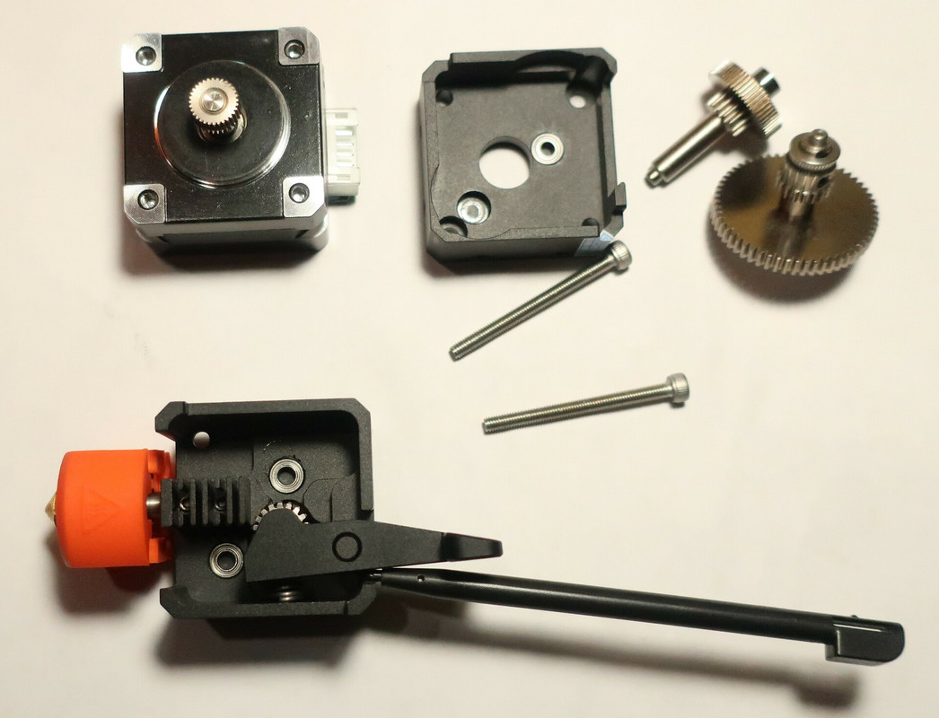

Недавно получил такой экструдер. Теперь мотор не крепится отдельными короткими винтами.
Два винта проходят насквозь и стягивают все детали вместе.
Если немного отжать прижим и вставить что-нибудь под рычаг то сборка и разборка значительно упрощаются.
Настоятельно рекомендую перед установкой провести полную разборку.
Штатную тефлоновую трубку из термобарьера я сразу вытащил, так как она была короткой.
Тефлоновая трубка с внешним диаметром 4 мм, внутренним 2 мм.
Re: Компактный директ Biqu H2
Печатная деталь под рычаг для разборки

Ну эту то детальку , можно же было сразу в STL...
Договоримся на STEP

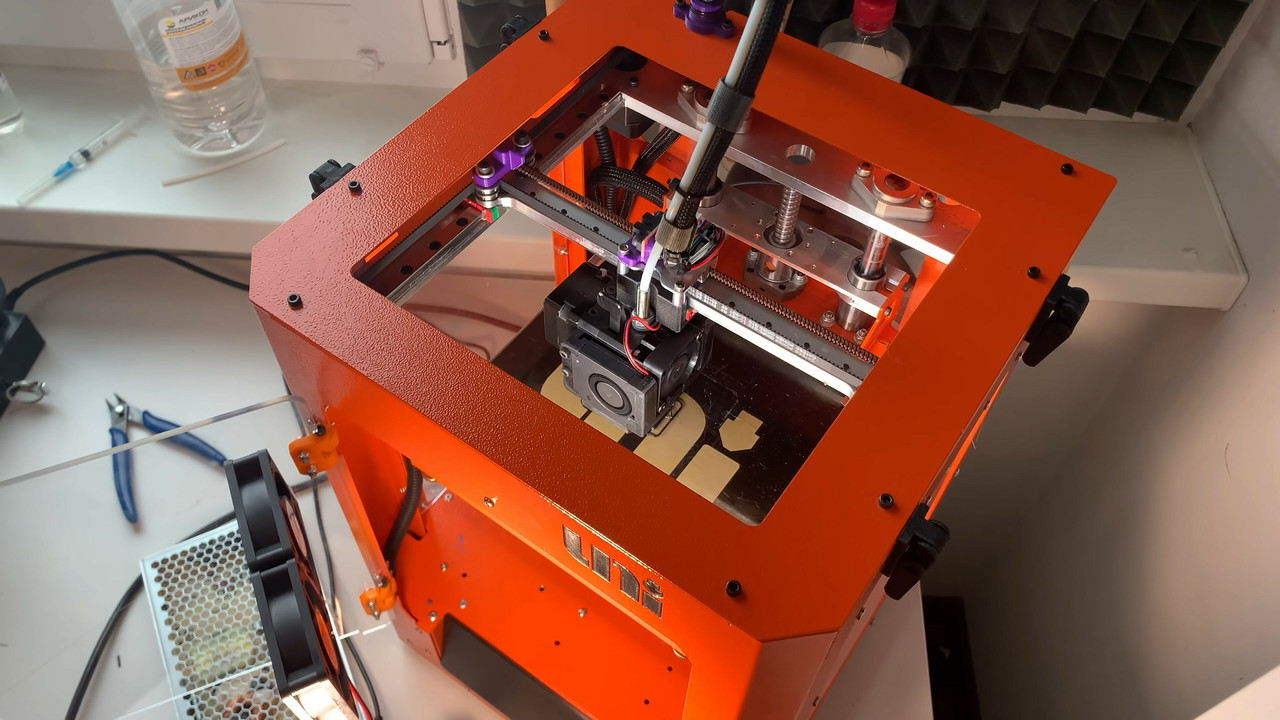

Производитель рекомендует задавать ток 800 мА.
Печатаю без рекордов по скорости. Всё меньше 100 мм/сек и 10 куб.мм/сек.
Задал ток 700 мА.
Печать PET-G, стол 80 ⁰С, HotEnd 235 ⁰С.
После 2х часов печати термопара показала нагрев мотора 47 ⁰С, пирометр показал 50 ⁰С.
Воздух в зоне перемещения печатающей головы 37 ⁰С.
