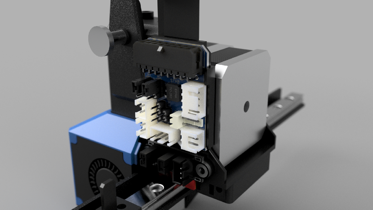

Универсальные платы коммутации для печатающей головы от BLK CRAFTWORKS.
В первую очередь разработана для установки с Direct-экструдером.

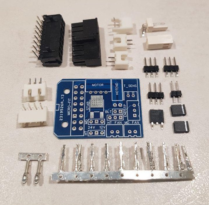

Плюсы:
  1. Удобное подключение через 1 разъем, уменьшено количество проводов до 16 шт.
  2. На плате разведен стабилизатор напряжения на 500мА. Нет больше необходимости ставить понижайку в подвале, если у вас вентиляторы на 12 вольт. Теперь вольтаж обоих кулеров (хотенда и модели) по отдельности выбирается перемычками на голове (12/24в). Это удобно, особенно когда вы много эксперементируете, либо не можете подобрать вентиляторы с одинаковым вольтажом.
  3. Так же есть разводка под RC-фильтр для того, чтобы заставить работать с ШИМ кулеры, которые его не поддерживают. (проблема некоторых моделей Sunon).
    Если вы не используете RC-фильтр - место под резистор R1 на тыльной стороне платы должно быть запаяно перемычкой.
    (Важно: ни в коем случае не запаивайте перемычкой место под конденсатор C1!!!)
  4. На плате есть вывод под BLTouch
    Желательно использовать с малым радиатором (как на драйверах 9 х 9 мм), особенно если все вентиляторы на 12 Вольт.

В новой версии постарался учесть многие отзывы и комментарии. Задача стояла не простая, но ее удалось решить. На ту же площадь платы удалось разместить:
  1. дополнительный разъем для второго вентилятора модели
  2. два отверстия для крепления платы винтами М3
  3. увеличенную площадь перфорации для теплоотвода под стабилизатором
  4. более мощные стабилизаторы до 1 Ампера
Размеры платы почти не изменились: 32 х 40 мм( было 30 х 41 мм).
Доступна зеркальная версия платы (2.0f), для установки с другой стороны кронштейна, и под другое расположение кабель канала.

Основной разъем
Контакты (терминалы) https://www.chipdip.ru/product/mif-ft-h
Схема правильной установки контакта в основной разъем Molex Micro-Fit 3.0 2x8pin
Ориентация фиксирующих усиков горизонтальная, вдоль длинной стороны разъема.
https://www.molex.com/molex/products/pa ... 0430251600
https://www.molex.com/pdm_docs/sd/430251600_sd.pdf

Поставил такую плату сверху на свою компоновку. Всё классно, вопросы только к разъему.
Понимаю, что приходится расплачиваться за компактность, но всё же, планируется ли вариант с другим разъемом? Пусть и в ущерб размеру всей платы.

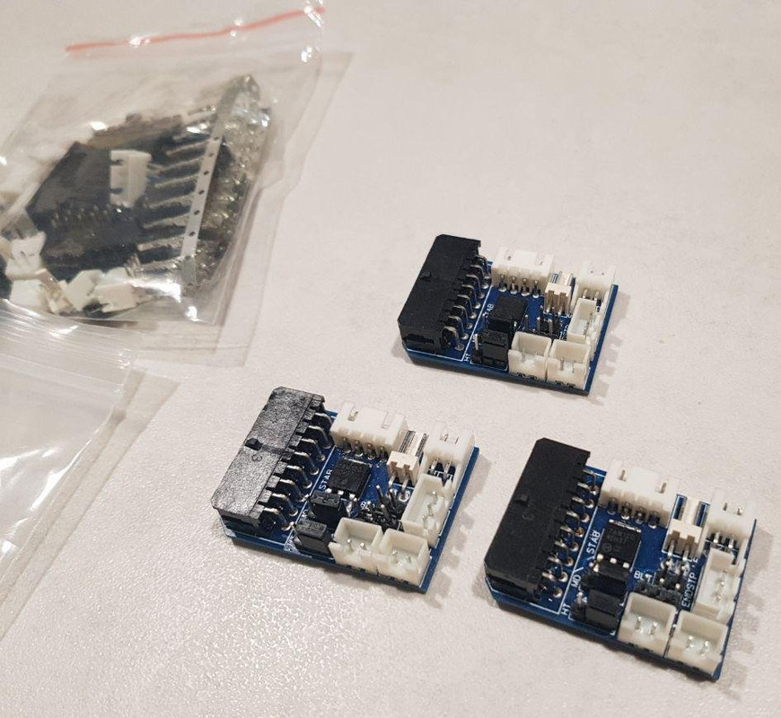

Если у автора ничего не изменилось, то в варианте полуфабриката комплектация такая
Комплектация:
1) КИТ (Плата, Стабилизатор, Все разъемы платы, Обратные разъемы (Общий Micro-fit 3.0 и хотенда))
2) Готовая распаянная плата
А какая у этой прелести упаковка. Закачаешься )
