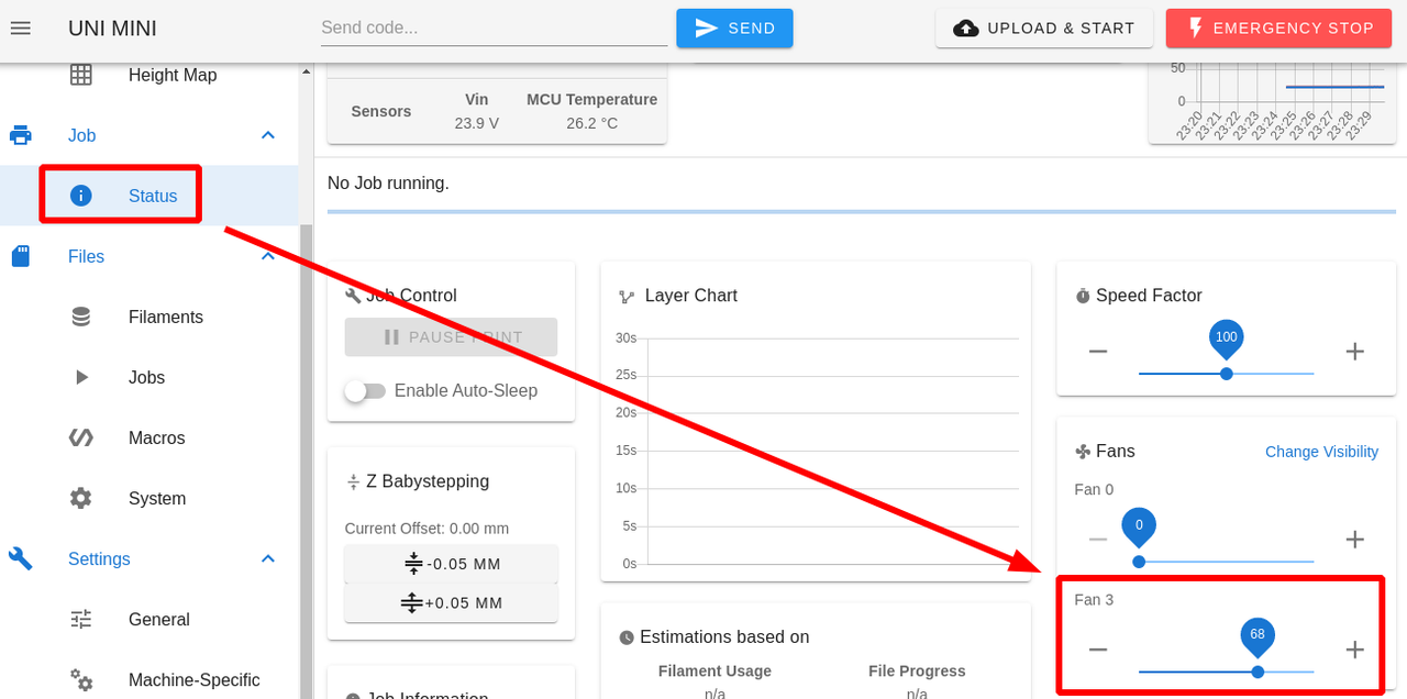

Подключил две полоски светодиодов 5630 SMD к разъёму OUT_4.
В файле sys/config.g добавил следующие строки:
Код: Выделить всё
M950 F3 C"out4" Q5000
M106 P3 S200 H-1
Работает вроде без проблем, но может кто-нибудь знает более элегантное решение?

Т.е. "правильно" вероятно в команде M950 определения выхода использовать параметр P вместо F:If you are using M42 or M280 to control spare outputs, or you are reading spare inputs using M577 or M581, you must set up those pins as GPOUT or GPIN pins using M950 and change the M42/M280/M577/M581 commands to use the GPOUT or GPIN port numbers that you created.
Hnn Heater number
Fnn Fan number
Pnn or Snn Output/servo pin number. Servo pins are just GpOut pins with a different default PWM frequency.
Код: Выделить всё
M950 P3 C"out4" Q5000
Код: Выделить всё
M42 P3 S200
Код: Выделить всё
; LED Lights
M950 F3 C"out0" Q5000
M106 P3 C"LEDLIGHT" S0.9 H-1
