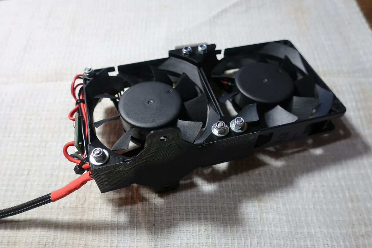

Согласно рекомендациям DUET3D обдувать следует не сам чип драйвера, а обратную сторону платы, так как основную часть тепла чип отдает нижней частью в плату.

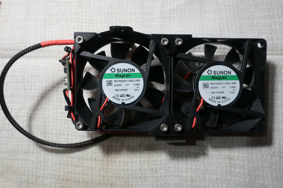

Для обдува использовал два вентилятора 70X70X20 SUNON ME70202V1-A99. Подключил их через понижайку и задал напряжение 11 Вольт. Дует достаточно и шумит не сильно.
Плата находится на расстоянии 10 мм от крышки БП.
