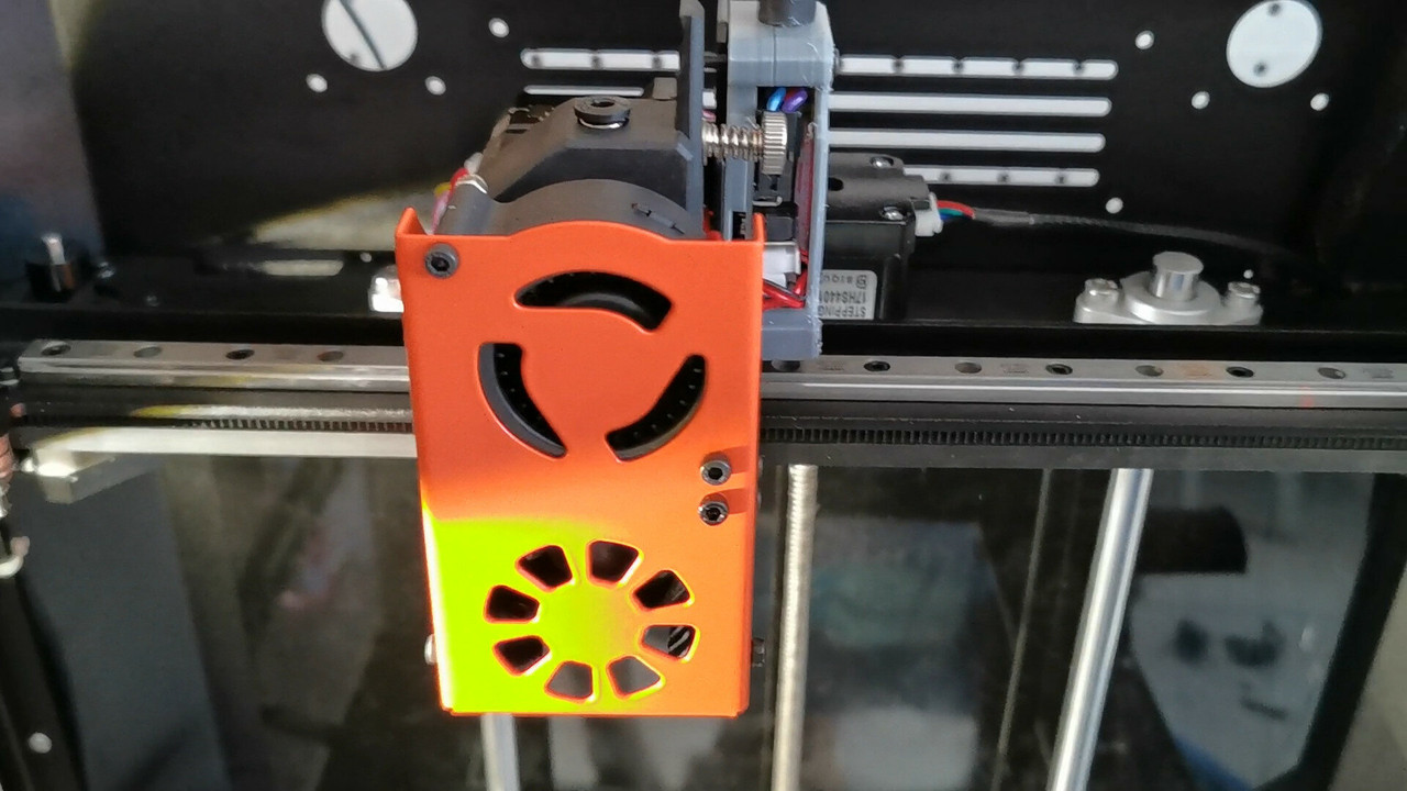

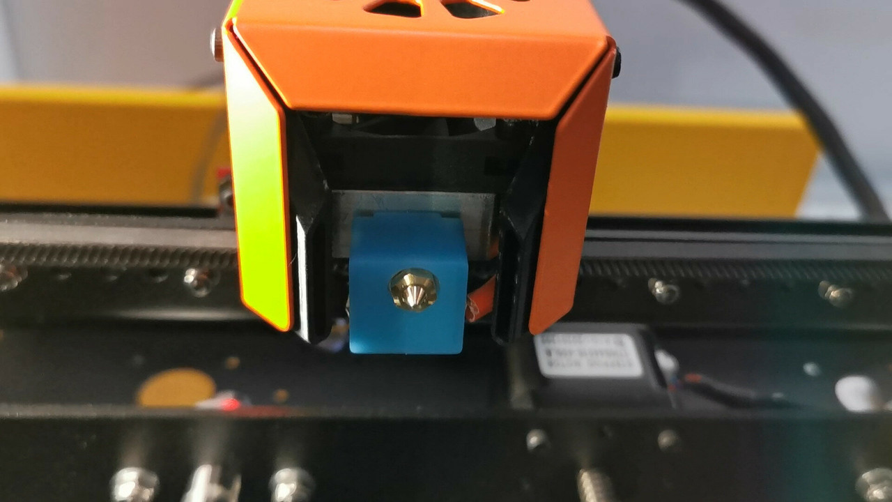

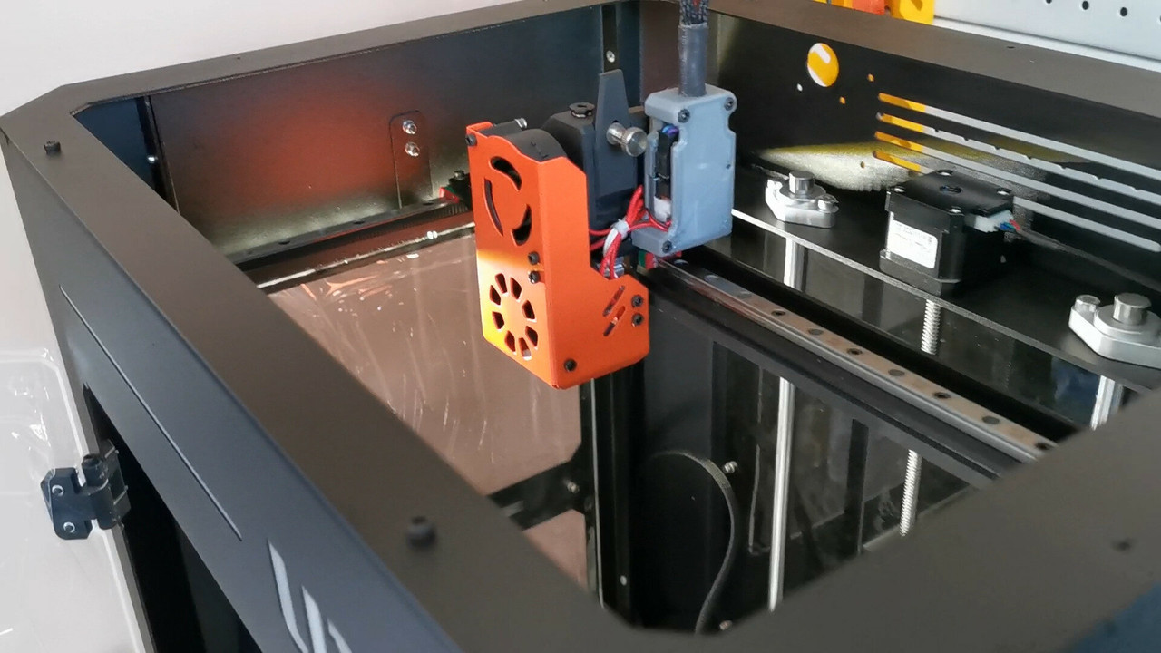

Новое штатное крепление директа в UNI2.4
Информация от производителя о UNI 2.4
Re: Новое штатное крепление директа в UNI2.4

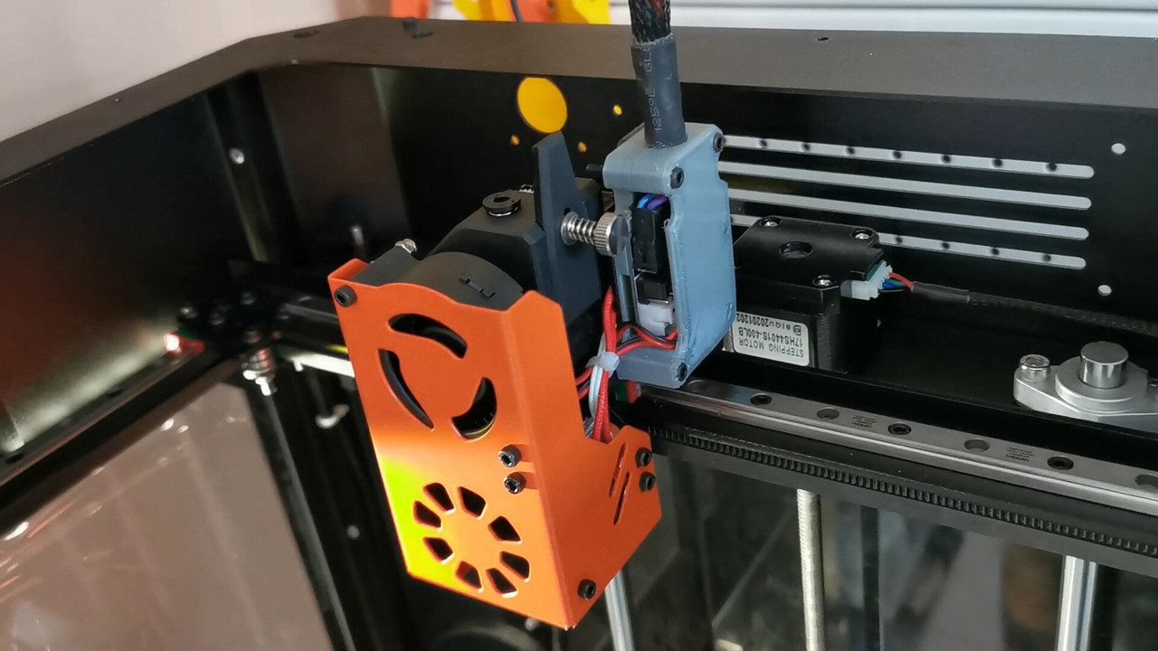

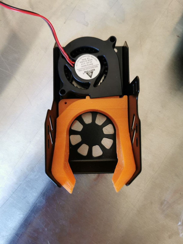

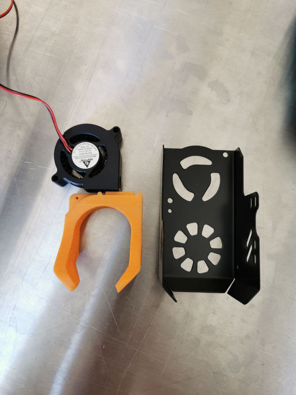

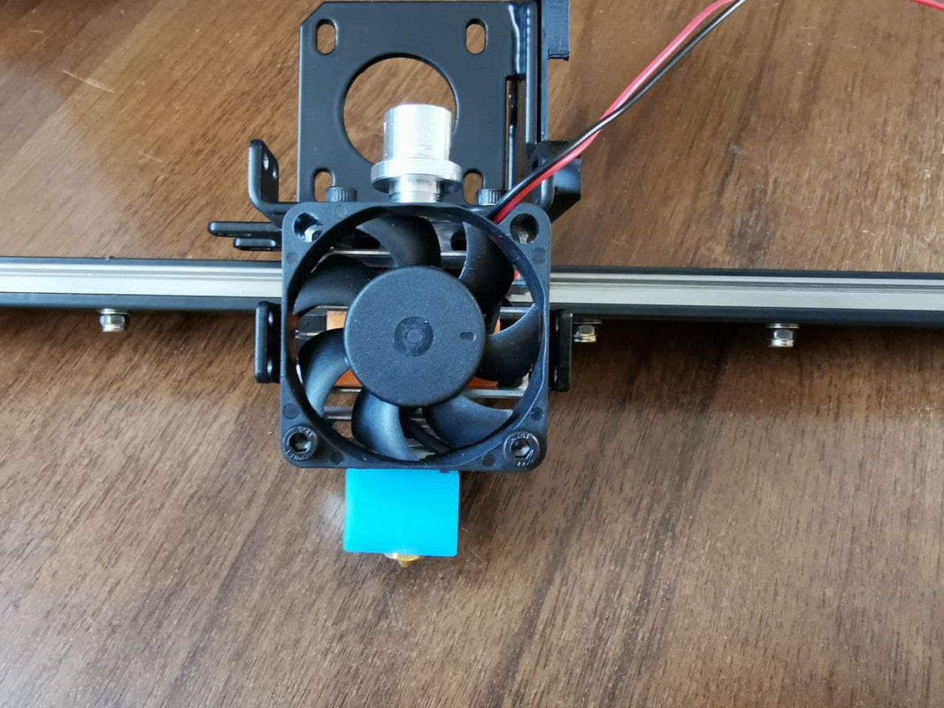

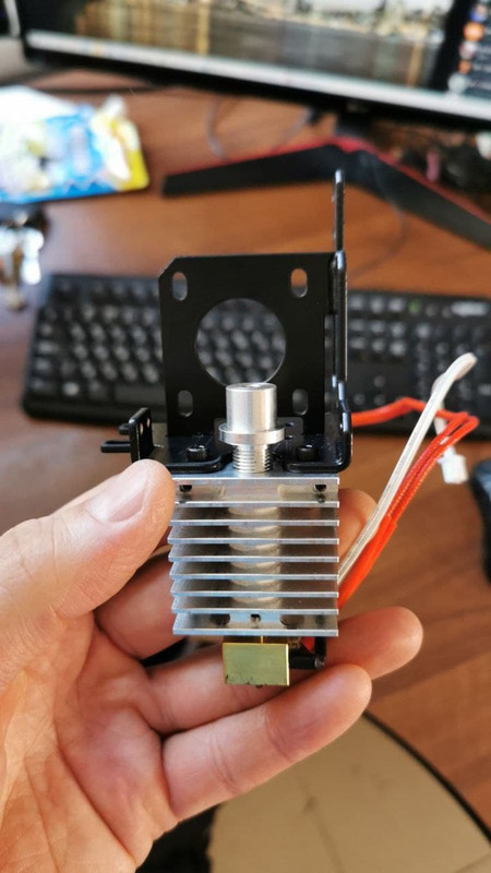

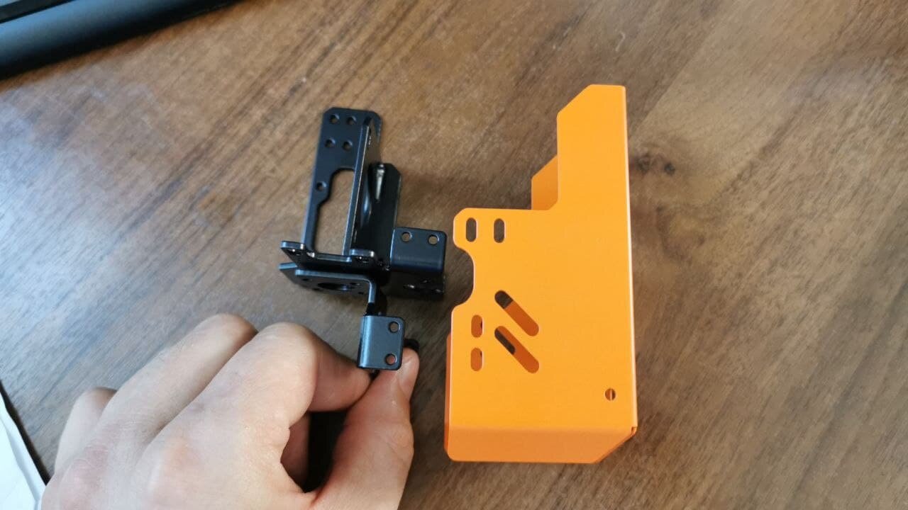

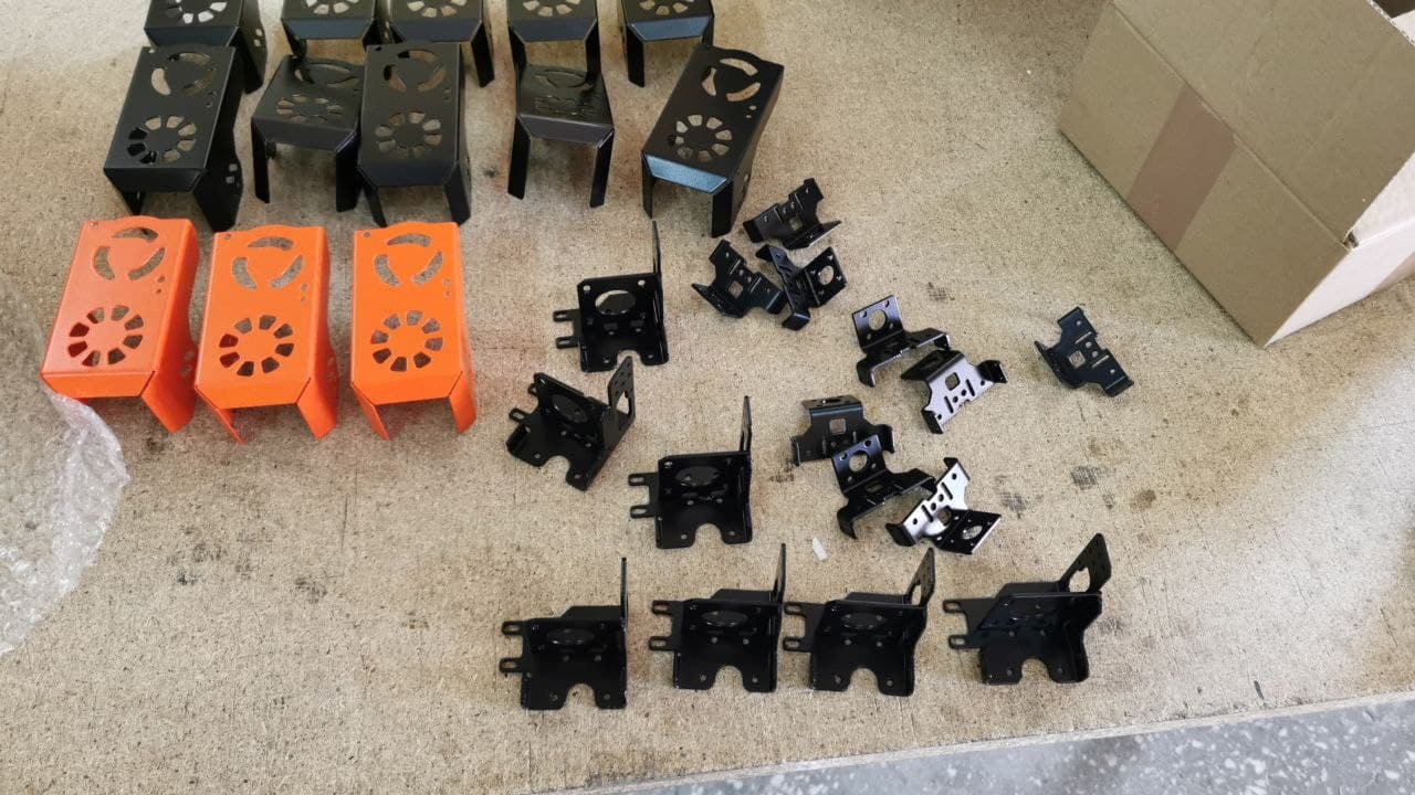

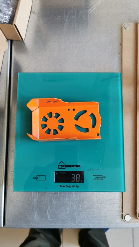

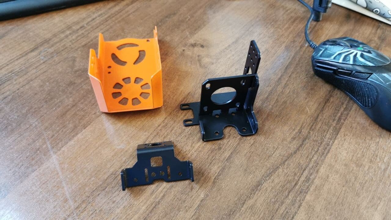

Список комплектующих для сборки:
  1. Стальная балка оси Х из набора UNI 2.4
  2. Набор direct экструдера от UNI 2.4 (крышка, держатель ремня, держатель BMG)
  3. Радиатор UNI
  4. Втулка переходник на радиатор
  5. Экструдер BMG
  6. Печатные детали: зажим ремня, обдув модели, проставка и крышка платы BLK (облако моделей для печати)
  7. Вентилятор обдува модели улитка 5020
  8. Вентилятор охлаждения радиатора 40х40x10 мм
  9. Горло с резьбой М7 + термоблок + сопло
  10. Плата BLK
Ссылка на интернет магазин

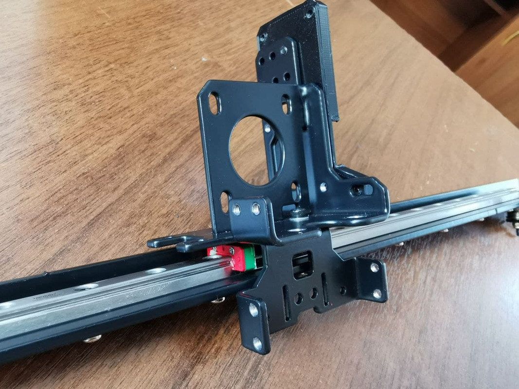

Совместимость: в UNI версий 2.Х, Возможно и на UNI 1 (не тестировалось).
Условие совместимости: Требует балки нового образца от UNI 2.4
Скоро добавим в магазин для заказа. Доступен так же для заказа сразу с набором.

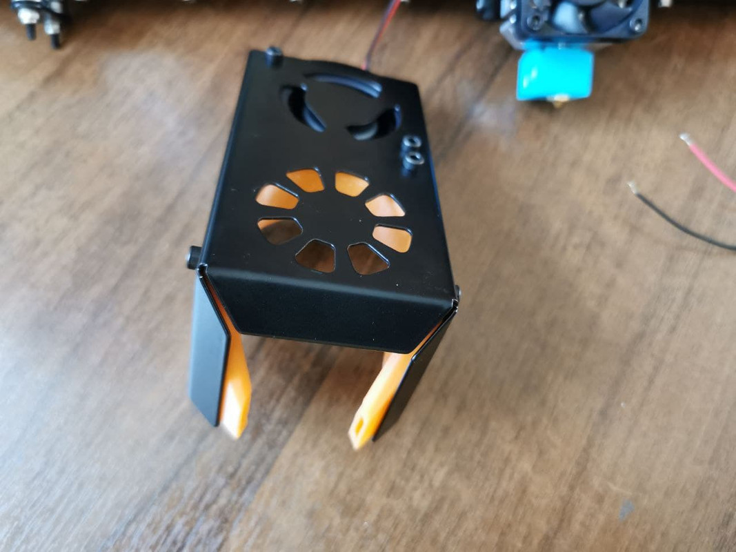

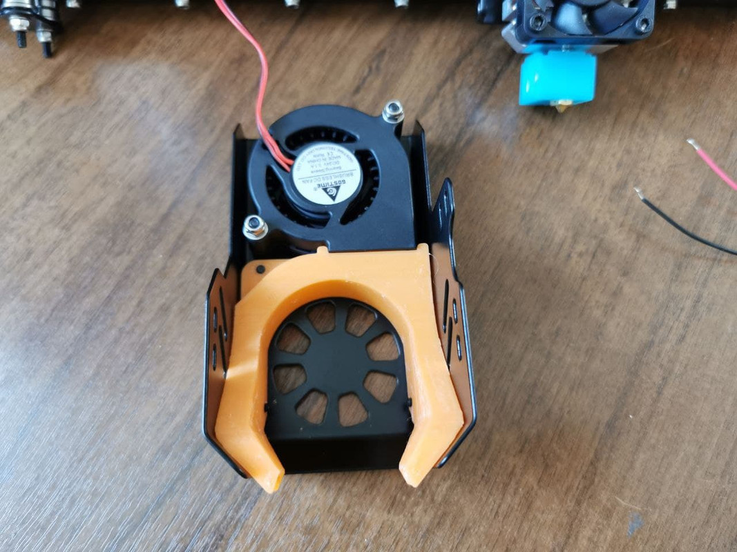

И да, пластиковый кожух платы на фото выше - тестовый и заменен на новый вариант.
Модели для печати - так же будут добавлены в облако, в раздел UNI 2.4

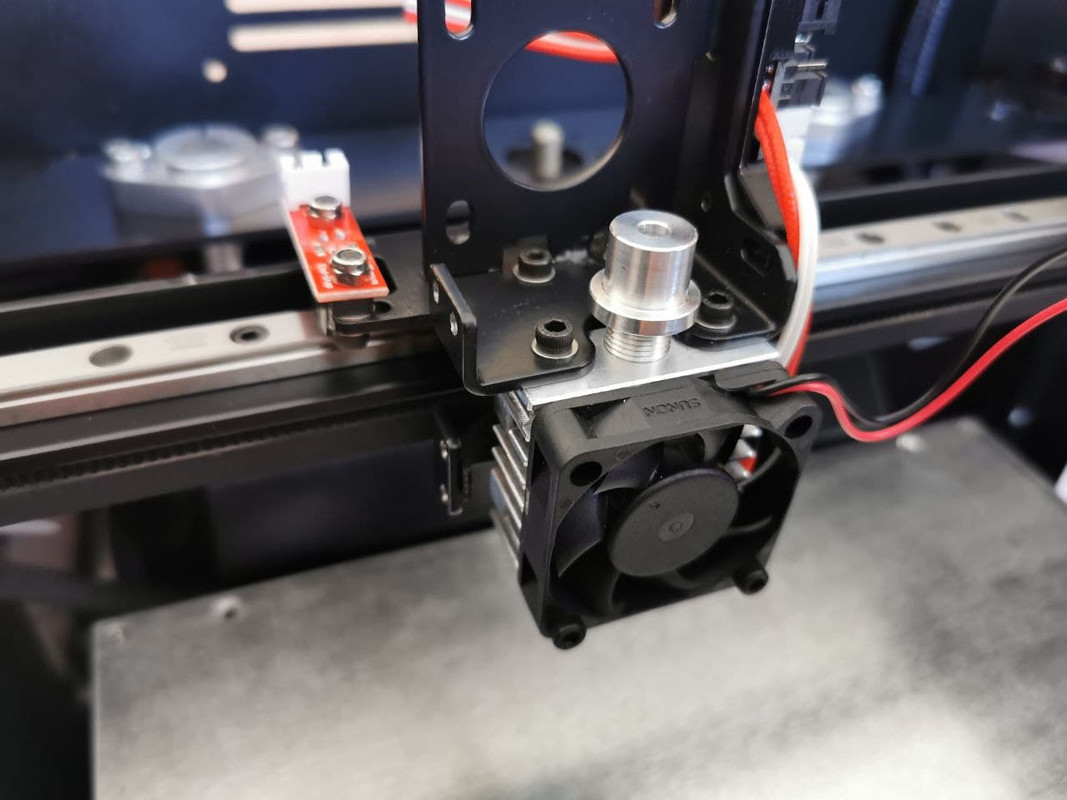

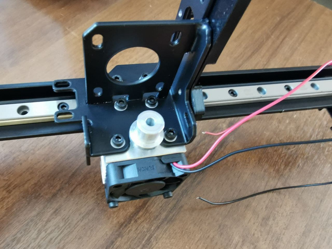

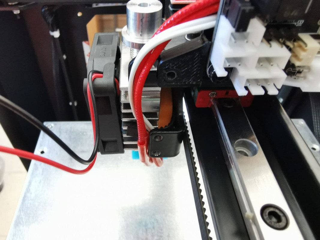

Ребята, привет!

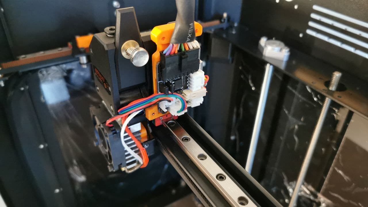

Был у меня UNI 2.3 на боудене, но недавно увидел про 2.4 и про директ. Решил заказать и переделать. Сложностей много не возникло, но некотрые моменты были.

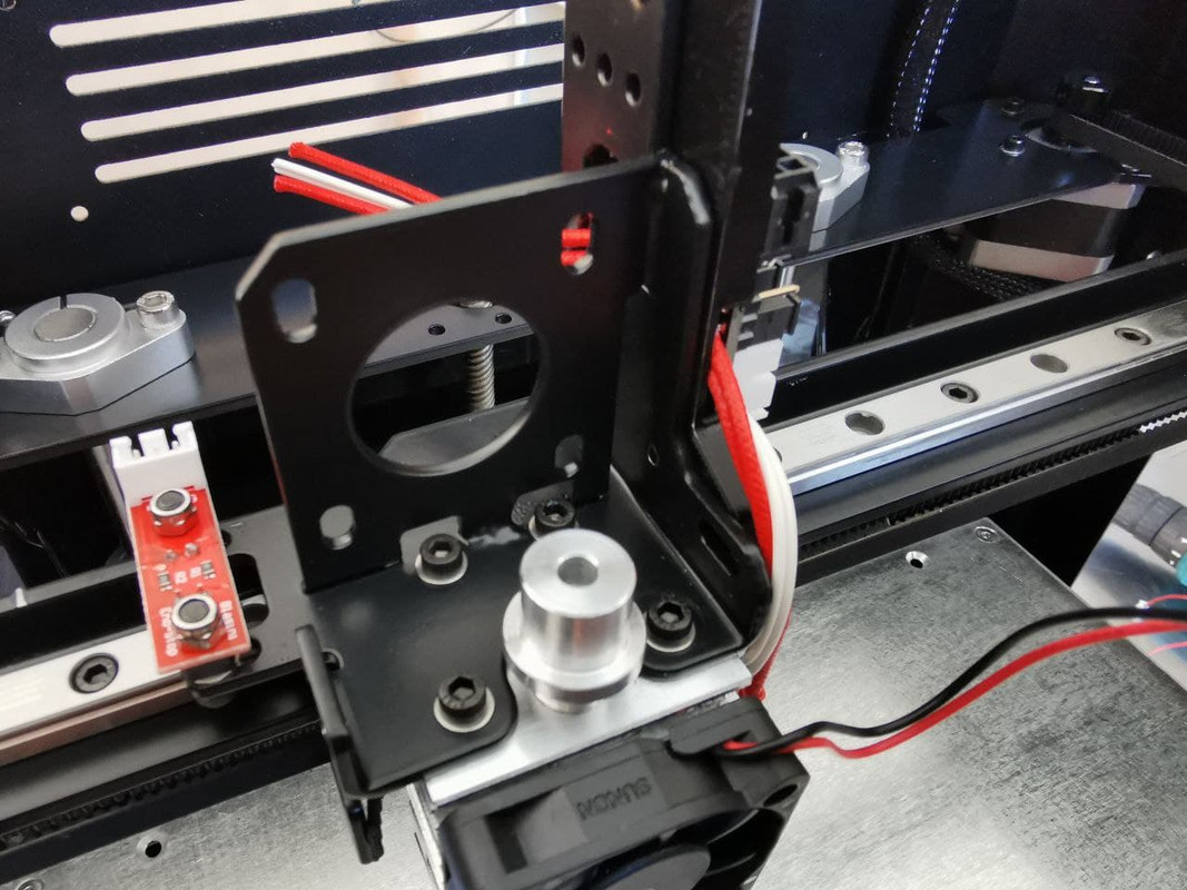

Во первых новая балка - ремень теперь должен быть под балкой а не над ней, как это было раньше, поэтому снимаем моторы, выкручиваем шпильки и прикручиваем моторы снизу портала просто болтами, без шпилек. На моторе переворачиваем шкив, потому что ремень должен быть максимально низко к порталу.

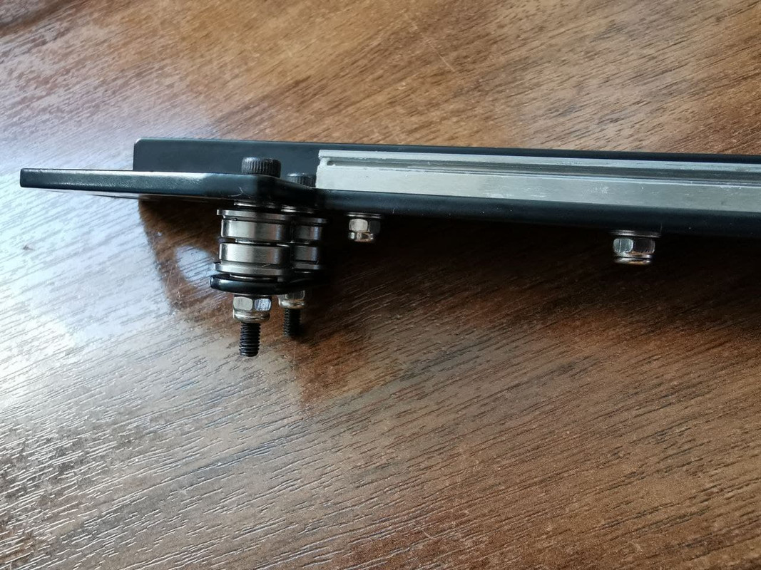

Далее с передней стороны у меня стояли натяжители на печатных уголках (см фото) и ремень тоже достаточно высоко был, поэтому купил 4 подшипника F604ZZ с фланцем и через шайбы прикрутил к порталу в родное отверстие с резьбой, снизу дополнительно законтрил гайкой. На новой балке ролики ремня переставлюятся просто - были сверху стали с низу. Все, вопрос с ремнем решен.
Далее концевики Х и У осей, у меня они стояли механические на двух проводах. Механически они не подходили к новой балке, поэтому решил сразу на оптические переделать. Нарисовал держатель У концевика и стоперы, взяв за основу вариант Наиля, но я решил объеденить Х и У стопер в один. прикручивается он к балке, винтами м3 сразу в пластик, мудрить с гайками не стал, нагрузки там нет, да и закручивается плотно очень. Провода к концевикам протянул новые потому что к оптическому нужно 3 провода от платы и толи у меня концевики такие, толи еще что то но распиновка на плате лердж и на концевике не совпадала. В моем случае плюс идет к плюсу а минус и сигнал поменял местами на концевике. В таком варианте светодиод на концевике в разомкнутом состоянии горит, а в стопнутом состоянии тухнет. Меня это не напрягает - главное работает.
Так же, из-за того что моторы перевернули долго ковырялся с направлением врашения моторов Х и У, менял в настройках лерджа, переворачивал поочередно разьем на плате... а надо было лишь поменять местами разьемы моторов Х и У на плате, и все.
Модельки держателя и стопера: тут

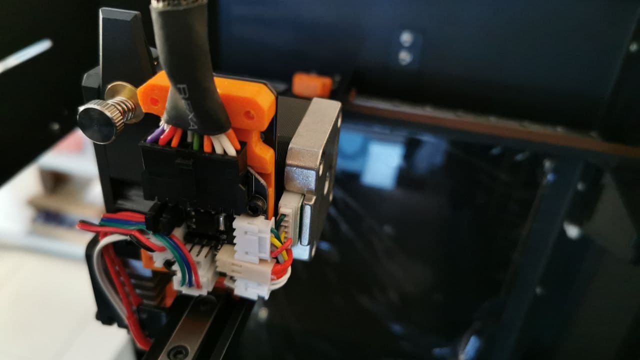

Ну и несколько фото процесса

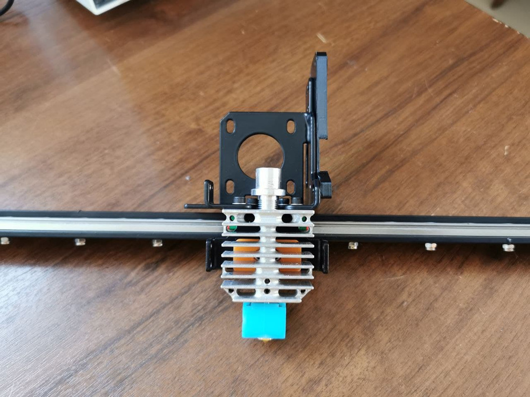

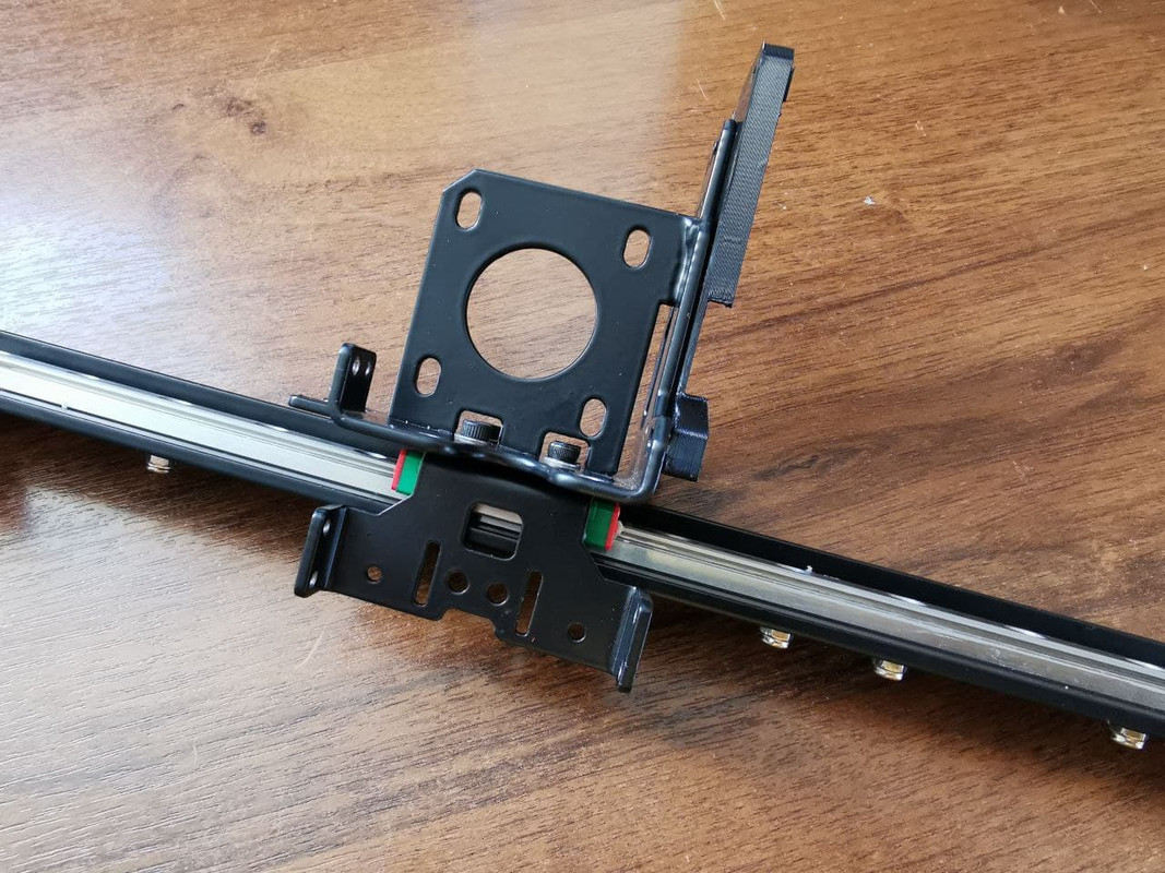

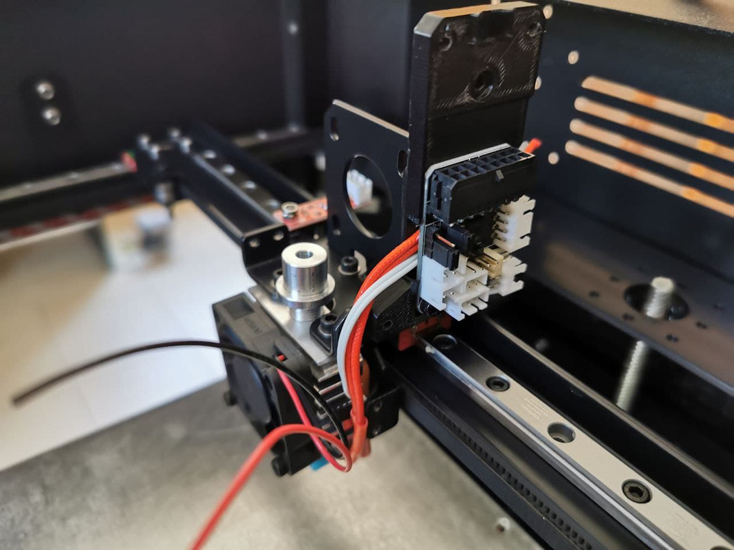

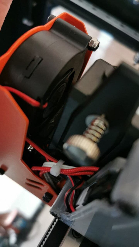

Небольшое обновление, вернул фрезерованную балку обратно, но единственное ее нужно перевернуть.
Так же нужен новый стопер и держатель концевика немного повыше, потому что рельс стал выше. Прикручивать или приклеивать стопер смысла не вижу, в балке есть овальное не сквозное отверстие, по нему нарисовал и снатягом вставил стопер в балку.
Держатель концевика оси Y файлы по ссылке
выглядит это вот так
Во всем этом меня немного коробил только то, что у деректа место крепления ремня немного дальше от балки и ремень идущий к голове получается немного трапецией а не вдоль балки, но следующим шагом будет новый держатель (может с натяжителем) ремня с другой стороны головы, так ремень должен пойти паралельно балке
