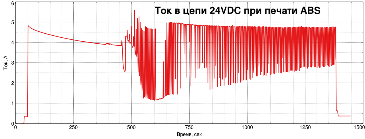

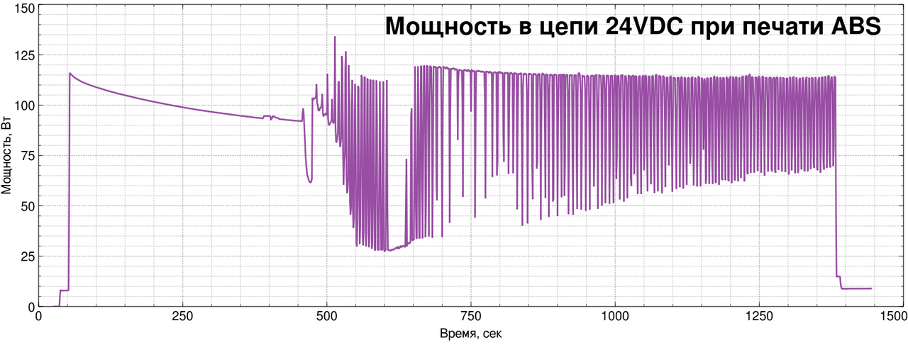

Провёл тесты потребления в линии 24В при печати калибровочного кубика из ABS.
Для эксперимента подключил к Arduino Nano датчик тока ACS712-05B. Для контроля измерений использовал токовые клещи UNI-T UT216C.
Скетч
#define PIN_OUT A0;
uint32_t myTimer1;
long current = 0;
unsigned int counter = 0;
int adc = 0;
unsigned long zero = 512;
unsigned int time=0;
void setup() {
Serial.begin(9600);
//Serial.println(analogRead(0));
myTimer1 = millis();
for (;;) {
adc = analogRead(0);
counter = counter + 1;
zero = zero + adc;
if (millis() - myTimer1 >= 1000) {
zero = zero / counter;
break;
counter = 0;
void loop() {
current = current + (adc - zero) * 26;
//Serial.println(String(current));
//delay(1);
if (millis() - myTimer1 >= 1000) { // ищем разницу (1000 мс)
myTimer1 = millis(); // сброс таймера
current = current / counter;
//Serial.println(" Zero=" + String(zero) + " Current=" + String(current) + "mA Counter=" + String(counter));
Serial.println(String(current) + " " + String(time));
counter = 0;
current = 0;
time = time + 1;
Комплектация
- Штатный стол 180х180мм 24В
- Блок питания RSP-200-24
- Плата управления DUET 3 MINI 5+
- Экструдер BIQU H2
- Ток моторов: M906 X1100 Y1100 Z500 E700 I30
- Вентиляторы, подсветка, ...
Параметры печати
- Материал: ABS
- Температура стола: 115°С (по термистору в столе)
- Температура сопла: 245°С
- Скорость печати: 100 мм/с
- Ускорения: 1500 мм/с2
