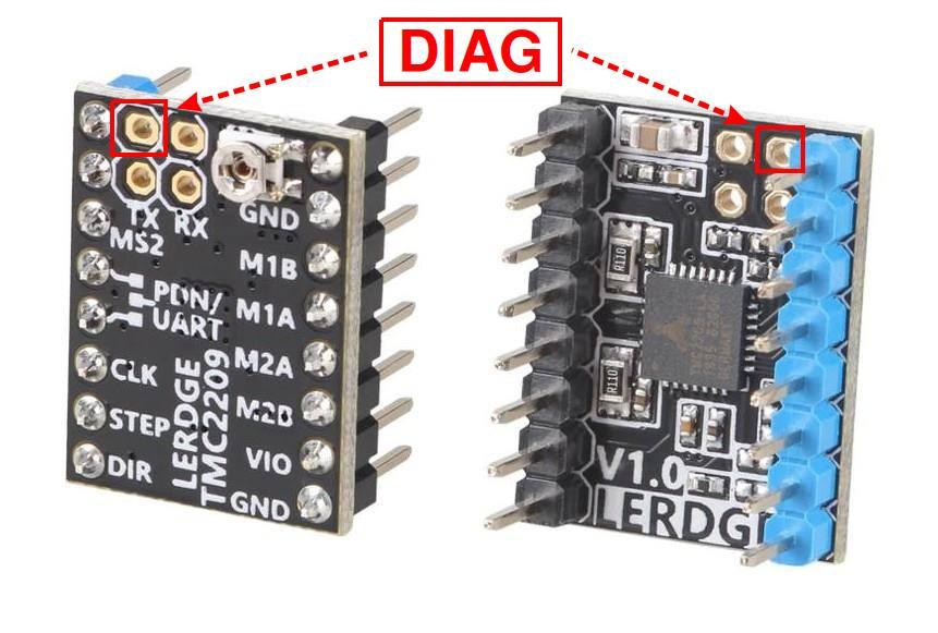

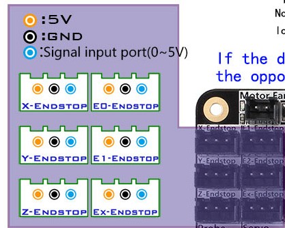

1 - Соедините проводом вывод DIAG драйвера и контакт SIG разъема концевого выключателя на плате управления.
Сигнал от драйвера об достижения крайнего положения не передаётся по UART. Поэтому требуется выполнить указанное подключение.

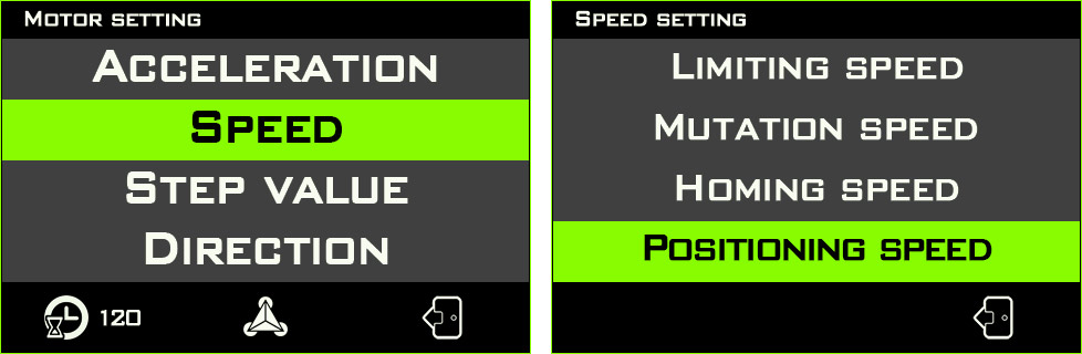

2 - Задайте скорости перемещения осей при обнуления HOMING SPEED и POSITIONING SPEED в меню MOTOR -> SPEED
Логика работы при обнулении следующая:
- Ось движется со скоростью HOMING SPEED до срабатывания концевика или получения сигнала от драйвера с вывода DIAG.
- Ось движется со скоростью POSITIONING SPEED в противоположную сторону на 5 мм.
- Ось движется со скоростью POSITIONING SPEED до срабатывания концевика или получения сигнала от драйвера с вывода DIAG.
Выбирайте скорости в пределах 10 ... 40 мм/сек. У меня получилось добиться вполне "нежного" контакта при скоростях 20 мм/сек.
HOMING SPEED = 20
POSITIONING SPEED = 20

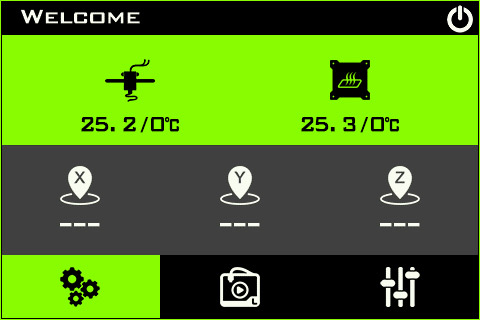

4 - Перейдите на главную страницу и выполните проверку
