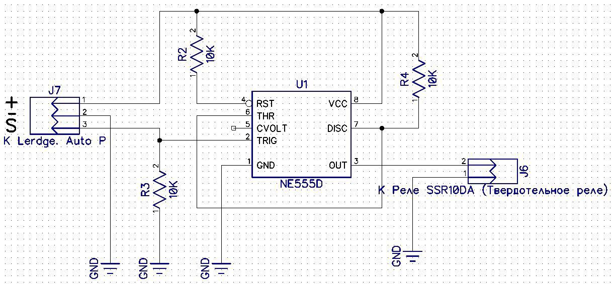

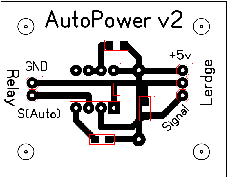

Re: Lerdge Autopower
Схема и плата Autopower v2
За плату спасибо Plohishу

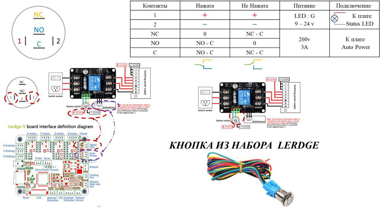

Еще к рисунку. Стандартные контакты кнопок. Выбирая вольтаж, выбирается напряжение питания индикации кнопки.
