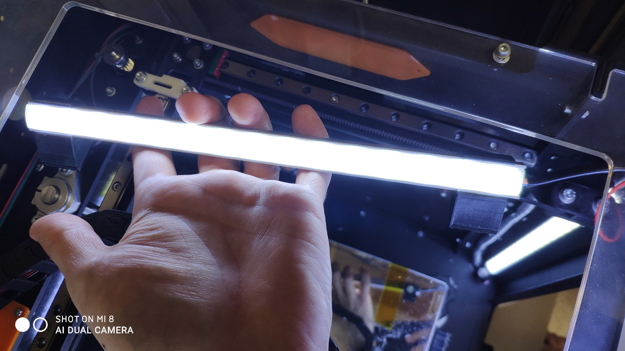

В качестве подложки для светодиодной ленты взял в магазине полосу алюминия 15х2 мм и нарезал её под соответствующие отрезки ленты. Так как лента имеет длину 60 см, разрезал её на три части по 20 см. Места установки стандартный: две на боковых стенках корпуса и одна на портале.

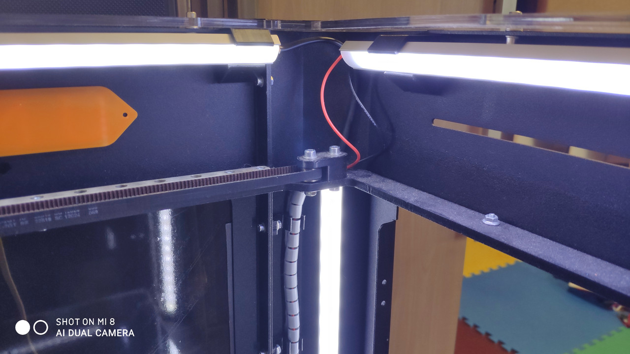

Собираем это дело вместе, добавляем провода и разъемы (упрощает установку, не надо колбасу из проводов и модулей таскать...). Наводим немного эстетический марафет, получаем следующее:

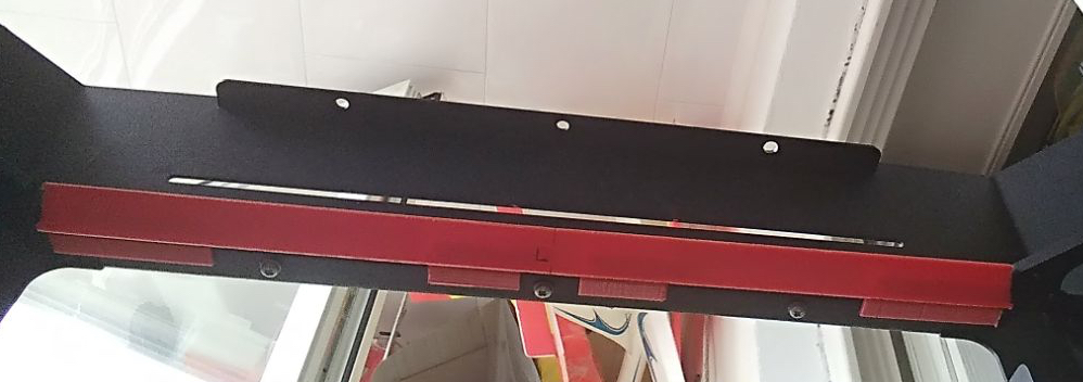

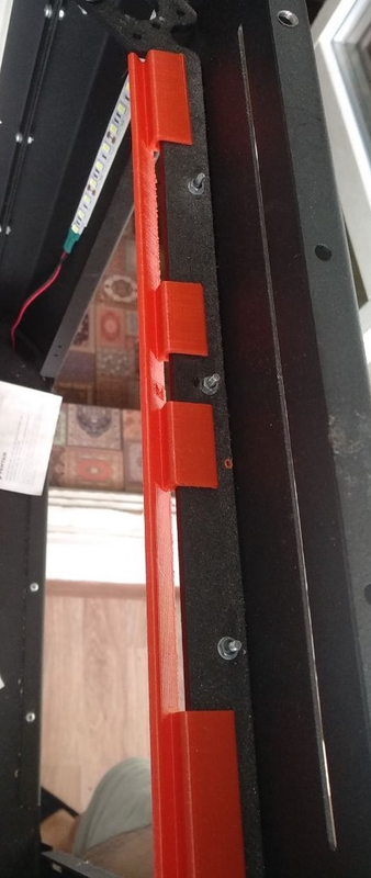

Далее моделим под это дело крепеж. Один вариант - жесткое крепление, второй с поворотным механизмом. У меня получилось примерно следующее:
Сами держатели, тут ничего особого нет, но пусть будут:

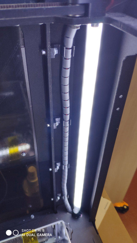

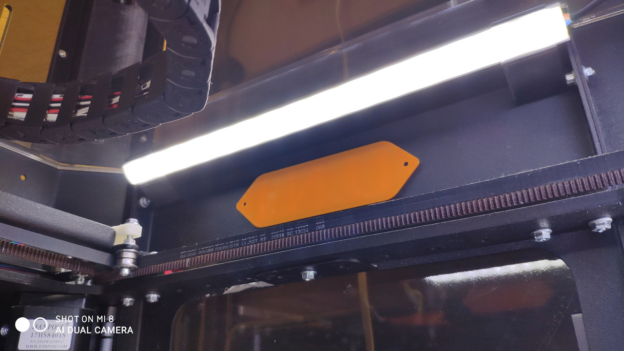

Всё работает, лампочки можно немного подвинуть, переместить, повернуть. Осталось посмотреть, как это в темное время суток выглядит. Возможно боковые модули наверх перенесу... и т.д.
