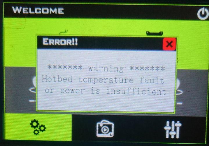

Если при активации нагрева стола обратная связь не подтверждает повышение температуры на значение Protection threshold в секунду в течении 20 секунд, нагрев будет отключен и на дисплее появится сообщение Hotbed temperature fault or power is insufficient.
Например, если параметр Protection threshold = 0.2, то при отсутствии повышения температуры стола на 0.2 градуса в секунду в течении 20 секунд появится следующее сообщение:
Такую ошибку Вы можете получить в следующих ситуациях:
  • неправильно откалиброваны параметры ПИД-регулятора;
  • мощности нагревателя не хватает, например если Вы пытаетесь нагреть стол до высокой температуры (обычно
    это более 100 градусов);
  • мощности БП не хватает и он такой "качественный", что при этом не уходит в защиту по перегрузке;
  • нарушено подключение, отвалились или отгорели провода;
  • вышли из строя мосфет стола или твердотельное реле (если присутствует);
  • цепь питания разомкнул термопредохранитель на грелке (если присутствует).
Если Вы уверены в целостности всех элементов, можете в разумных пределах понизить значение параметра Protection threshold.
