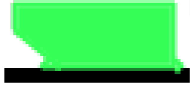

В баланс компромиссов "крепко держится во время печати" и "готовая модель легко отделяется" я бы предложил добавить еще 3-ю точку: это размер слоновьей ноги. Повышение стола усиливает адгезию (на стекле это не так заметно, как на ковре, но все же), но заодно увеличивает ногу. В этом случае имеет смысл организовать в модели фаску, которая снизит влияние ноги на применимость детали. Как вариант (доступен в некоторых слайсерах) можно ввести уменьшающую компенсацию размеров первого слоя (главное - не переборщить, чтобы второй слой наверх не загнулся).

ursoft писал(а): 08 мар 2020, 10:38В этом случае имеет смысл организовать в модели фаску, которая снизит влияние ноги на применимость детали.
Просветите по этому поводу. А еще лучше пример какой-нибудь.

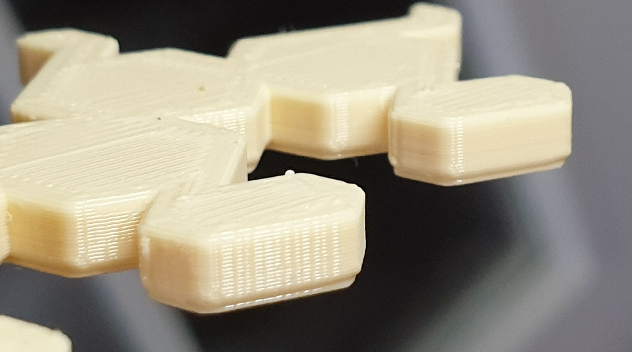

demonlibra писал(а): 08 мар 2020, 10:47А еще лучше пример какой-нибудь.
Слева - фаска, справа - нет. Левую часть легко подковырнуть шпателем и снять с любого стола. Слоновью ногу можно оставить как есть - это не помешает вставить деталь на своё место по базовому размеру. При этом за адгезию можно не беспокоиться - она будет повышенной. Справа же проблема - если деталь прилипла, поддеть ее не за что (и, пока не срежешь - застрянет при плотной посадке, а срежешь - будет некрасиво). Вот пример детали из головоломки, где снизу фаска и нехилая слоновья нога:

Хитро. Спасибо.
