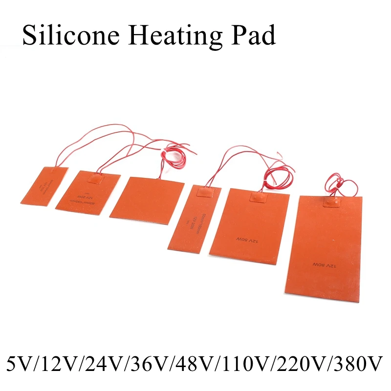

Вариант не проверенный, но вот ещё магазин с большим выбором размеров (200х200, 250х200, 300х200) и напряжений питания:
https://aliexpress.ru/item/4000454364722.html
