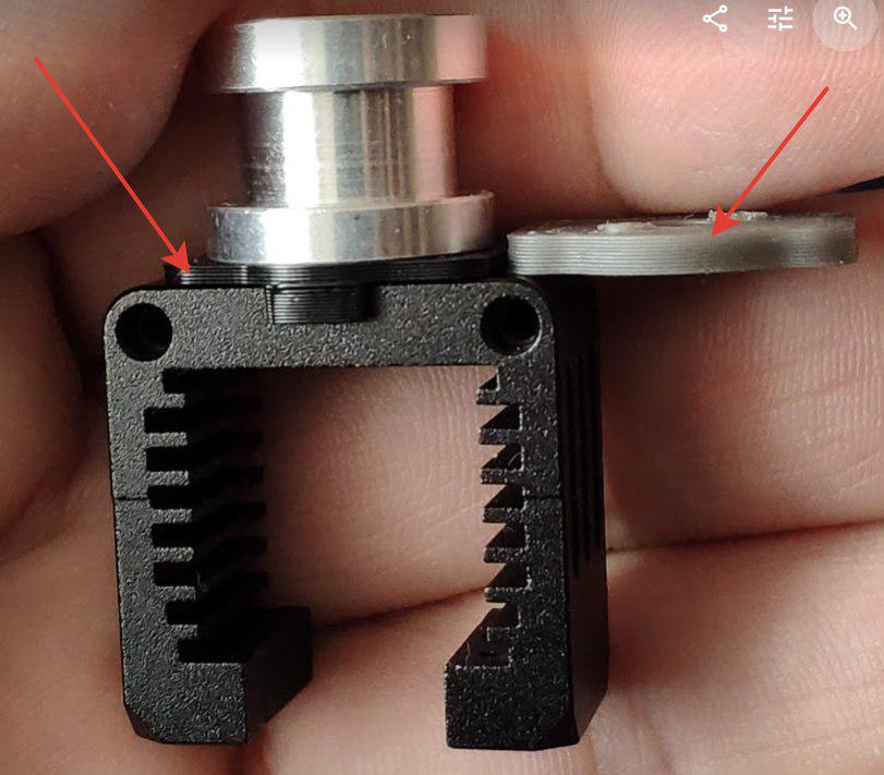

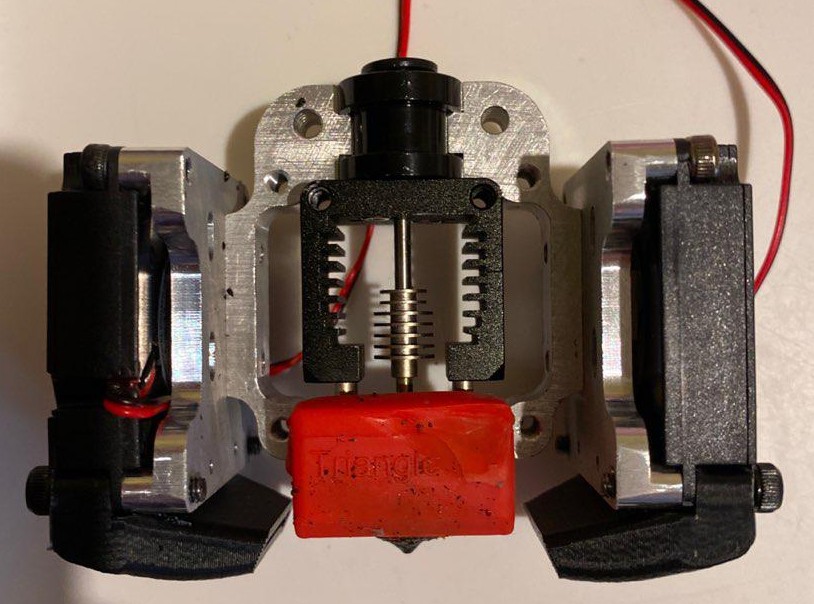

На минике трудится. 3мм прставочку воткнул, чтоб обдув не крутить и было одинаково с е3д. Мелкий вентилятор смысла брать нет в этом случае.

1. да, стандарт
2. маскита как маскита. её не видно за вентиляторами.
моё фото: https://t.me/uni3dchat/117586
не моё https://t.me/uni3dchat/123844
3. разницы не заметил. печатает хорошо что на е3д, что на маските, т.к. пока только pla гонял. Вот GF12 приедет, мне там только маскитой и печатать.

на штатном креплении UNI Mini
Re: Mosquito / NF-Crazy
без проставки будет цеплять соплами обдува (если не поднять их)
а с таким будет вровень с e3d. можно быстро менять одно на другое
