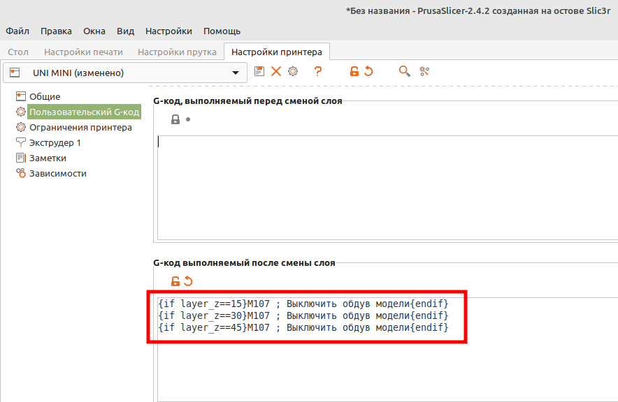

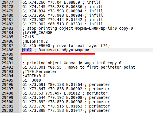

Следующий код добавит команды выключения вентилятора обдува модели на высотах 15, 30 и 45 мм.
{if layer_z==15}M107 ; Выключить обдув модели
{elsif layer_z==30}M107 ; Выключить обдув модели
{elsif layer_z==45}M107 ; Выключить обдув модели
{endif}

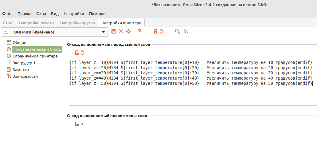

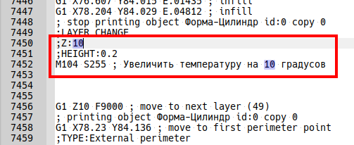

Следующий код добавит команды повышения температуры HotEnd`а на высотах 10, 20, 30, 40 и 50 мм.
Может быть полезно при печати температурной башни.
{if layer_z==10}M104 S{first_layer_temperature[0]+10} ; Увеличить температуру на 10 градусов
{elsif layer_z==20}M104 S{first_layer_temperature[0]+20} ; Увеличить температуру на 20 градусов
{elsif layer_z==30}M104 S{first_layer_temperature[0]+30} ; Увеличить температуру на 30 градусов
{elsif layer_z==40}M104 S{first_layer_temperature[0]+40} ; Увеличить температуру на 40 градусов
{elsif layer_z==50}M104 S{first_layer_temperature[0]+50} ; Увеличить температуру на 50 градусов
{endif}

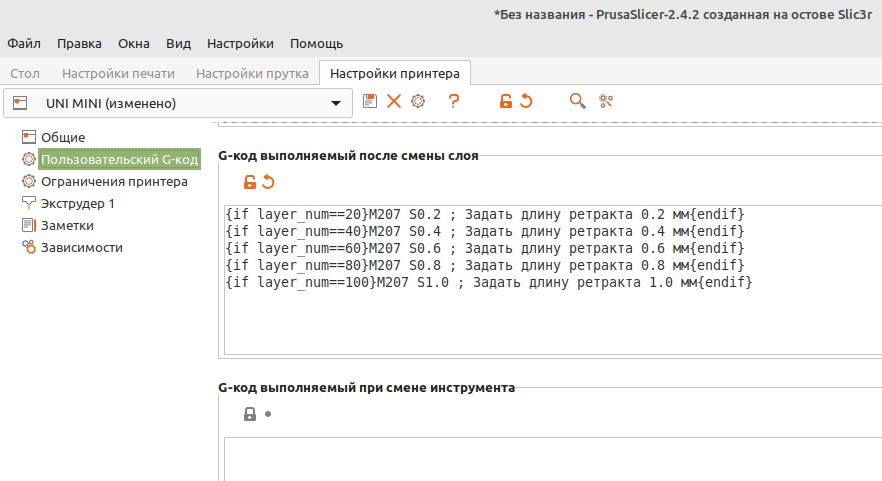

Изменение длины ретракта прошивки

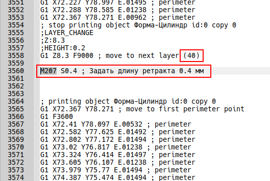

Следующий код добавит команды изменения длины ретракта прошивки (G10/G11) на слоях с номерами 20, 40, 60, 80 и 100 мм.
Для прошивок Marlin и RepRapFirmware
Для прошивки Lerdge:
{if layer_num==20}M207 S0.2 F1200 ; Задать длину ретракта 0.2 мм
{elsif layer_num==40}M207 S0.4 F1200 ; Задать длину ретракта 0.4 мм
{elsif layer_num==60}M207 S0.6 F1200 ; Задать длину ретракта 0.6 мм
{elsif layer_num==80}M207 S0.8 F1200 ; Задать длину ретракта 0.8 мм
{elsif layer_num==100}M207 S1.0 F1200 ; Задать длину ретракта 1.0 мм
{endif}
