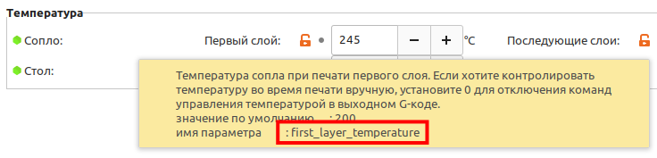

В настройках стартового G-кода слайсера PrusaSlicer можно использовать переменные, значения которых заменяются установленными параметрами.
Чтобы определить имя переменной, наведите курсор на поле параметра.
Например, следующая строка
M109 S[first_layer_temperature]Чтобы применить к переменной арифметическую операцию, необходимо выражение обрамить фигурными скобками и обязательно указать индекс переменной.
