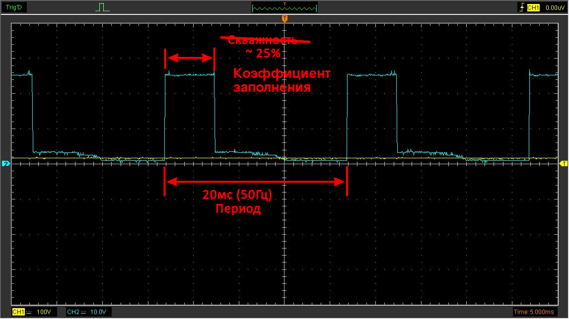

На выходе платы сигнал ШИМ, у которого:
1. Есть частота.
2. Плата производит периодический пересчет скважности сигнала ШИМ.
Вот такая картина на выходе платы Lerdge:

У вас всегда скважность 25%?
Uni 2.3?
Re: Умное твердотельное реле или Питание грелки без потери ШИМ
Я про ШИМ, Вы про ПИД. У меня возникло ощущение, что меня не поняли.
oxd писал(а): 07 сен 2020, 16:46Дык оно PID, что есть как бы не постоянное.
Коэффициент заполнения меняется. Это просто пример.
Частота ШИМ и периодичность пересчёта скважности не меняется.

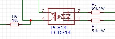

Внёс корректировку в рисунок схемы с digiSpark. Перепутал очередность пинов на рисунке.
Спасибо Александру Морозову из чата UNI.
А вот и схема всего этого безобразия: Симистор как диммер
И в картинках с примерами рассказывается принцип работы
