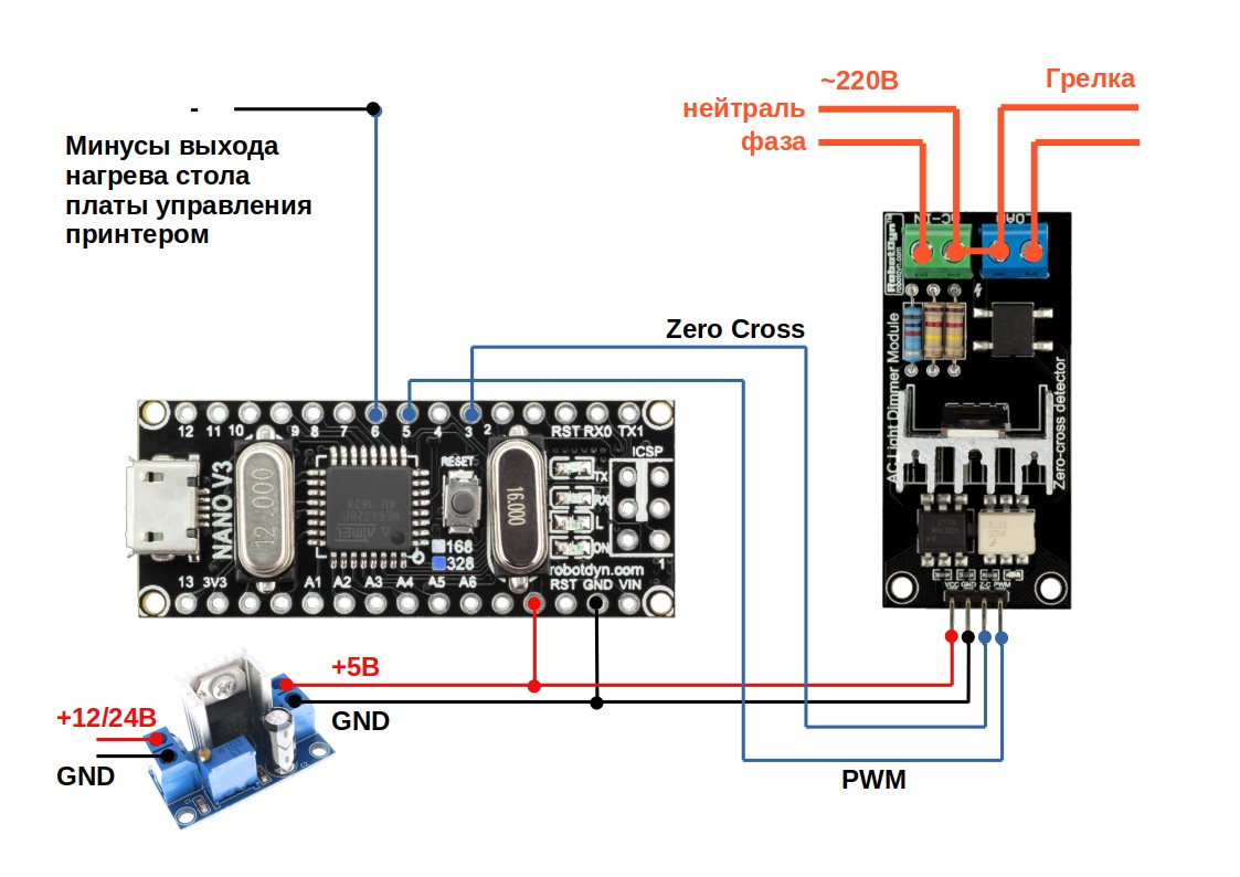

- Arduino Nano.
- Плата опторазвязки обеспечивает изоляцию платы управления и Arduino.
- Димер осуществляет питание грелки и выдает сигнал перехода напряжения питания через ноль.

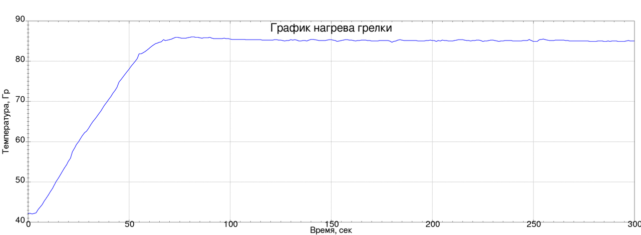

Платы (экспериментальный вариант)
Указанные комплектующие использовались только на первоначальным этапе.
Далее в теме присутствует более оптимальный вариант.
Arduino: https://aliexpress.ru/item/32241691182.html
Димер с определением перехода через 0: https://aliexpress.ru/item/32802025086.html
https://robotdyn.com/ac-light-dimmer-mo ... -110v.html
Плата опторазвязки: https://aliexpress.ru/item/32798185851.html

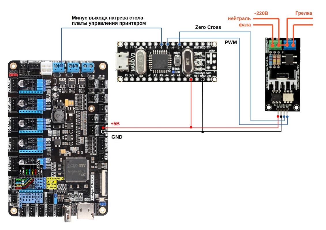

Сигнал ШИМ с платы управления (в моём случае Lerdge-K) поступает через плату опторазвязки на вход Arduino, которая вычисляет длительность импульсов включения.
Димер подаёт на Arduino сигналы перехода синусоиды напряжения через 0. От этих временных меток определяется момент подачи сигнала для открытия симистора. Таким образом достигается синхронизация сигнала ШИМ от платы управления с синусоидальным напряжением питания.

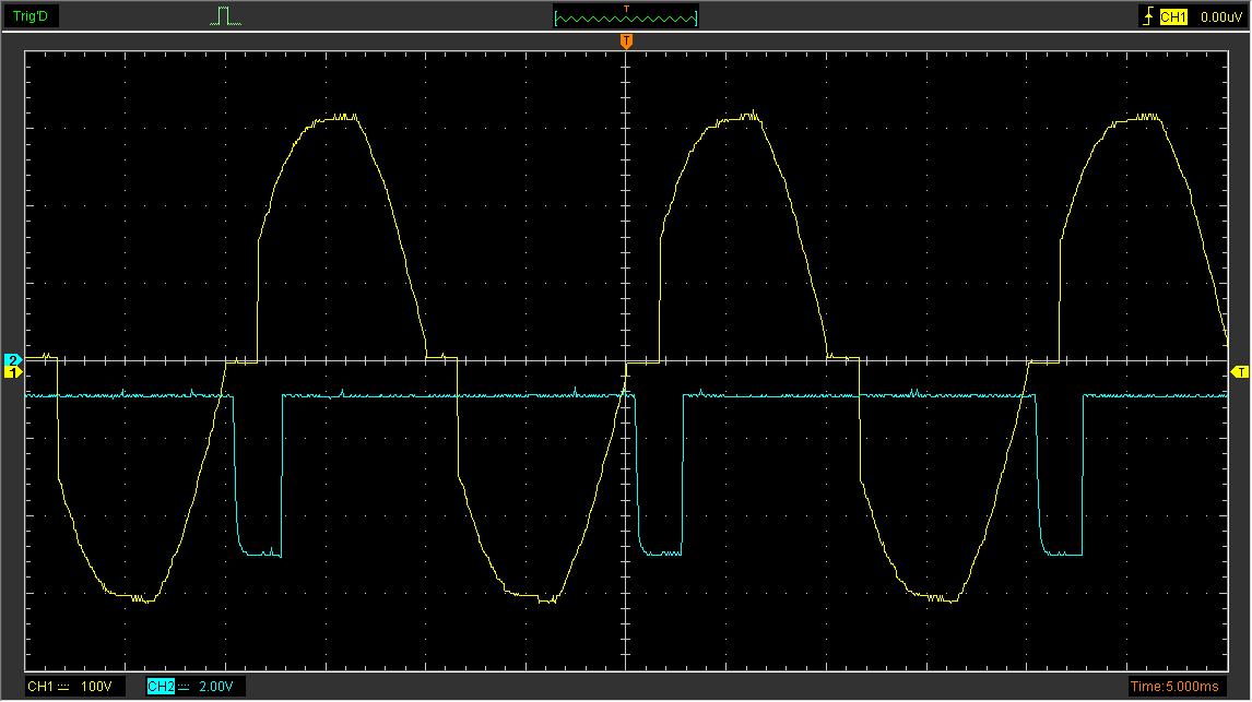

желтые графики - напряжение после димера
синие графики - ШИМ с платы управления (после платы согласования)
Практической цели эксперимент не имеет. Просто было интересно это реализовать и повозиться с Arduino.
