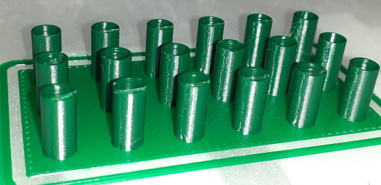

Опыт 2. Много-много ретрактов по 0.5 мм / 25 мм/с. 18 столбиков диаметром 5 мм и высотой 10 мм. Печатались без внутреннего заполнения, только одна внешняя стенка. 250 °C, 0.2 x 0.5 x 50, охлаждение модели 20% со второго слоя. Проверялось не качество ретрактов а стабильность работы экструдера в таком диком режиме. Тест пройден.
Похоже что с титановым горлом V6 на резьбе получилось стабильнее чем с H2 титановым.
