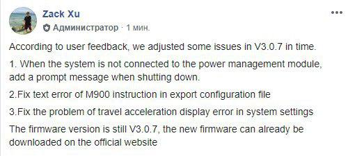

Lerdge обновил 3.0.7 на сайте. Теперь прошивки выложили наконец в zip, а не rar.
Версию менять не стали. Просто перевыложили. Перекачиваем и перешиваем.
According to user feedback, we adjusted some issues in V3.0.7 in time.
1. When the system is not connected to the power management module, add a prompt message when shutting down.
2.Fix text error of M900 instruction in export configuration file
3.Fix the problem of travel acceleration display error in system settings
The firmware version is still V3.0.7, the new firmware can already be downloaded on the official website

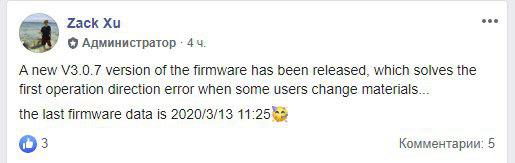

Вышел 3-й вариант прошивки 3.0.7 от 13/03/2020 с очередным исправлением ошибок )
Ссылки те же. Содержимое обновлено.
