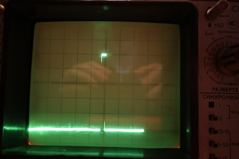

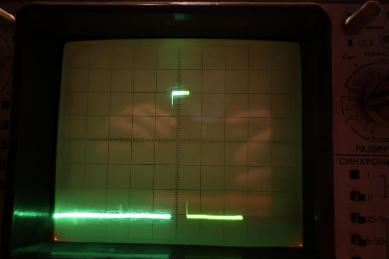

Re: 3D-TOUCH произвольно выпадает щуп
Техника в руках индейца груда металла.
Входной делитель 10мВ, множитель х10, щуп 1:10. Одна клетка - 1В.
Развертка: 2мс, множитель х1.
Амплитуда 5В. Странно на схеме lerdge написано 3.3В.
Слева направо (в скобках длительность импульсов). Щуп вверх (1.5мс), щуп вниз (0.6мс), сброс аварийного состояния (2мс).
Всё как в спецификации на BL-TOUCH.
Щуп произвольно срабатывает, на экране осциллографа помех не наблюдается.
