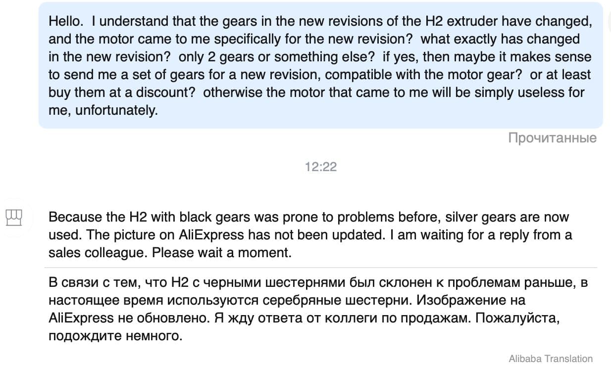

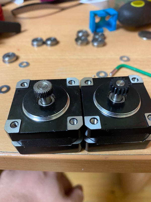

Предупреждение для всех владельцев BIQU H2: если вдруг потребуется заказать двигатель для него в магазине BTT/BIQU смотрите внимательно, что они вам продают. Заказал двигатель про запас, а на нем шестерня другая. Китайцы пишут в личных сообщениях, что это новая шестерня Н2, не совместимая со старой версией. Нигде на странице товара это написано не было
Шестерня напрессована на вал. Снять ее просто так не получится
На фото из следующих ссылок содержатся старые версии шестерен, чёрные с крупными зубьями.
https://aliexpress.ru/item/1005002594821678.html
https://aliexpress.ru/item/1005002594657717.html
В новом варианте шестерни блестящие с мелким зубом:

У Ирбиса и Соркина в обзорах старые версии шестерен.

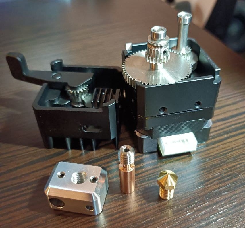

Для экструдера BIQU H2 производителем предлагаются четыре варианта термобарьеров:
  • с интегрированной тефлоновой трубкой 2/3 мм
  • сквозной из нержавеющей стали
  • сквозной из титанового сплава
  • сквозной биметаллический
https://aliexpress.ru/item/1005002210727968.html
Альтернативные варианты с термобарьером E3DV6:
  • Сточить часть резьбы M7 у термобарьера E3DV6.
  • Нарезать резьбу М7 в корпусе экструдера.

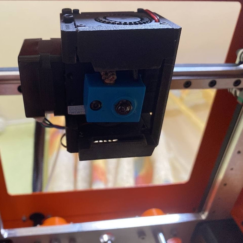

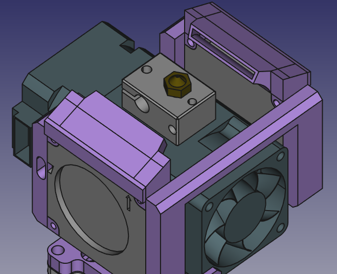

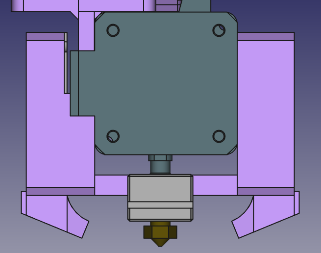

В продаже появился отдельно нагревательный блок Phaetus.
E3DV6
По внешним габаритам и резьбам этот блок можно заменить на E3DV6, который значительно дешевле. Изображение Изображение

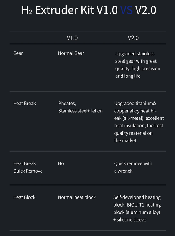

2-я версия H2
https://t.me/K_3_D/1381096
