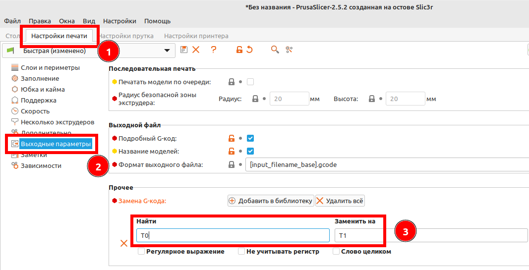

Re: Сгорел вход датчика температуры
Вы проверяли, если в коде будет указана только команда T1, печать будет проходить успешно?
Организовать автоматическую подмену T0 на T1 можно элементарно.
Не понятно, откуда у Вас вообще берётся команда T0.
Какой тип прошивки Вы выбираете в PrusaSlicer, что у Вас автоматически добавляется команда T0? Или может быть T0 всё-таки у Вас указан в стартовом коде.
Я добавил в стартовый код команду T1 и с несколькими типами прошивок команда T0 сама не появилась.
Стартовый код в PrusaSlicer:Результат сохранения файла:Код: Выделить всё
T1 M104 S{first_layer_temperature[0]-60} M190 S[first_layer_bed_temperature] ;---------------------------------- G28 ; HOMING AXES M109 S[first_layer_temperature]
Код: Выделить всё
; generated by PrusaSlicer 2.5.2+linux-x64-GTK3 on 2023-06-19 at 16:37:14 UTC ; PRINT_SPEED=FAST ; external perimeters extrusion width = 0.40mm ; perimeters extrusion width = 0.40mm ; infill extrusion width = 0.40mm ; solid infill extrusion width = 0.40mm ; top infill extrusion width = 0.40mm ; support material extrusion width = 0.35mm ; first layer extrusion width = 0.60mm M107 ; disable fan ;TYPE:Custom T1 M104 S150 M190 S60 ;---------------------------------- G28 ; HOMING AXES M109 S210 G21 ; set units to millimeters G90 ; use absolute coordinates M83 ; use relative distances for extrusion M107 ; disable fan ;LAYER_CHANGE ;Z:0.3 ;HEIGHT:0.3 G1 Z.3 F9000 ; move to next layer (0) G92 E0 G10 ; retract G1 X69.119 Y71.484 ; move to first skirt point G11 ; unretract ;TYPE:Skirt/Brim ;WIDTH:0.6 G1 F600 G1 X70.926 Y70.238 E.14662 ; skirt G1 X73.412 Y69.706 E.16985 ; skirt G1 X91.3 Y69.706 E1.19503 ; skirt ...

"Организовать автоматическую подмену T0 на T1 можно элементарно."
А про этот фокус я не знал. Спасибо.
