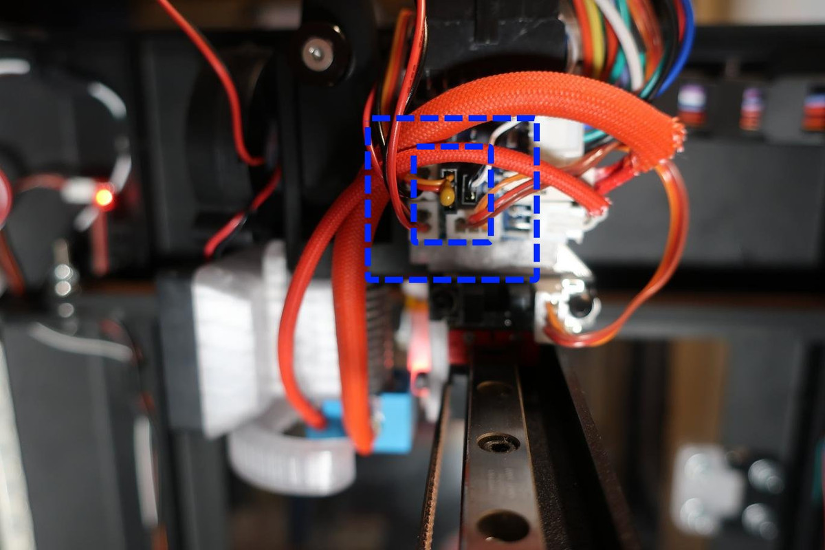

По совету "врачей" добавил керамический кондесатор 0.01 мкФ (10000 пФ, обозначение 103) между контактами GND и SIG.
Час тестирования на холостую с разным значением ШИМ вентилятора обдува модели и работы нагревателя прошел без проблем.
Вернее уже два.
3 печати, полет нормальный.
Фото из чужой статьи:
https://community.z-bolt.ru/t/datchik-a ... d-touch/58
Re: 3D-TOUCH произвольно выпадает щуп
Вернул подключение через плату BLK. Конденсатор паять не стал, вставил с обратной стороны разъема DuPont.
Несколько печатей, полет нормальный.

Поставил 102 кандер полет нормальный
102 - 1000 пФ или 0.001 мкФ
103 - 10000 пФ или 0.01 мкФ

Столкнулся с такой же ситуацией. Причем щуп выскакивал даже на оригинальном bltouch, который я купил взамен 3dtouch от треугольников, думая, что это решит проблему. Так же провода в косе и плата коммутации. Конденсатор по ссылке выше за 8 руб.))) все исправил. Всем спасибо!
