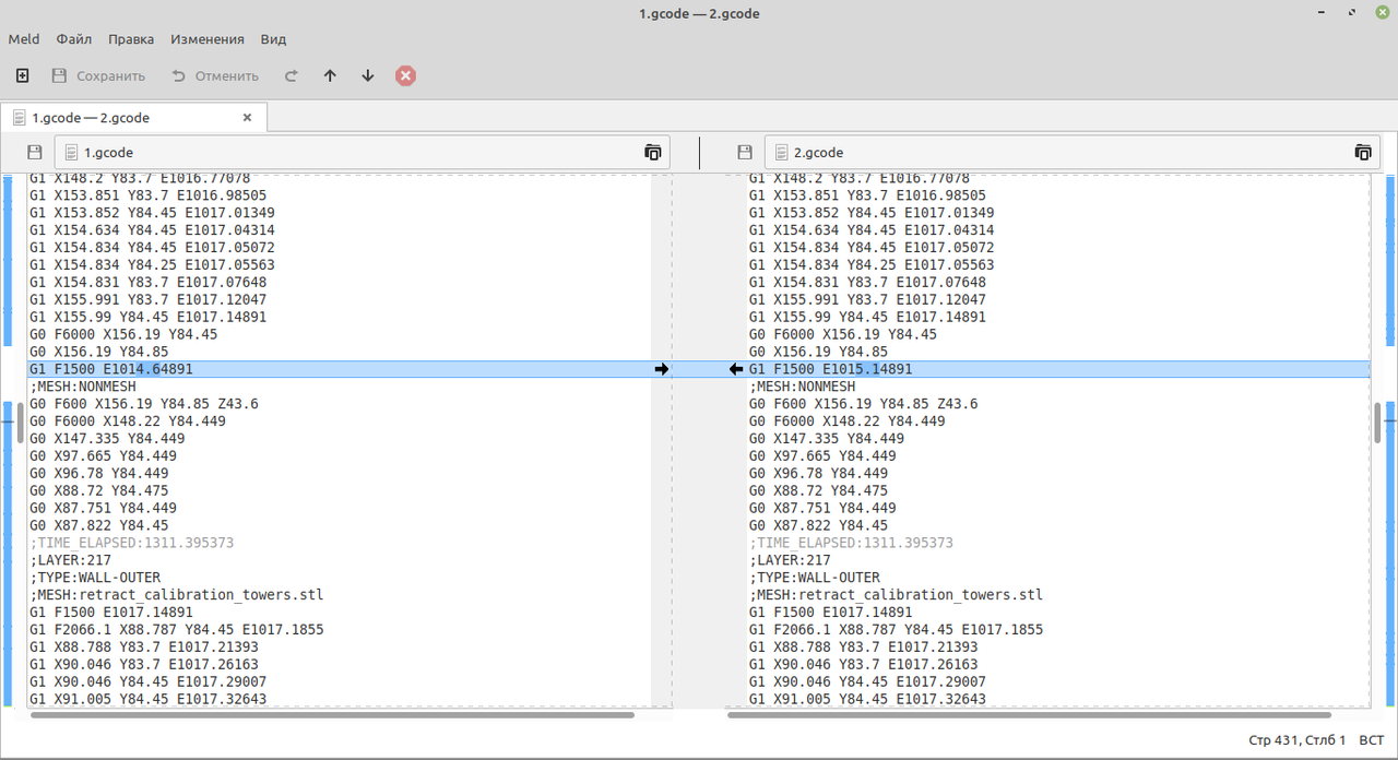

Содержимое файла будет отличаться только в строчках ретракта и возврата пластика.
Создайте два gcode с одинаковыми параметрами, но один со сценарием etract_calibration_towers, а другой без него.
Сравните содержимое, например при помощи программы Meld.

Так по сути вчера и делал. Только без этой удобной программки, спасибо за наводку!
теперь по делу, вчера из изменений обнаружил только добавление одной строчки ";POSTPROCESSED", что сегодня Meld и подтвердил

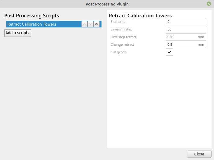

Re: Сценарии постобработки для CURA
Только что проверил и у меня работает.
Изображение Изображение Изображение
