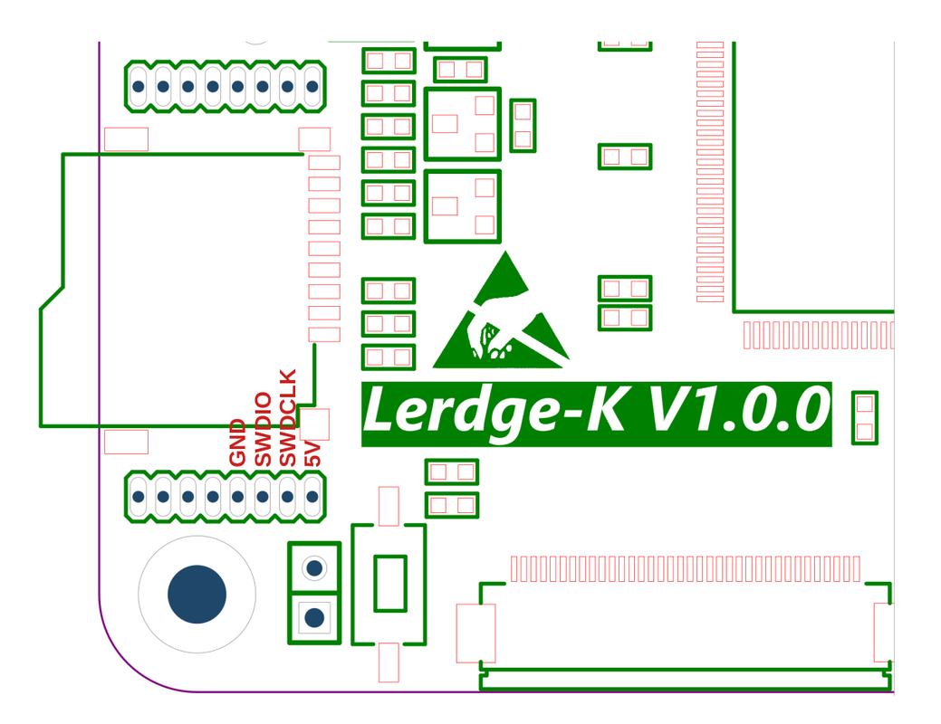

Разъем который на стороне кнопки reset. Второй пин от reset SWDSLK подключаем к одноименному на программаторе. Следующий пин за ним это SWDIO, соединяем с аналогичным. GND проще взять рядом вывод внешнего Reset ближний к краю платы. Если плата питается от своего источника этих проводов достаточно, питание соединять нет необходимости. Запускаем программу STLink Utility открываем файл прошивки. Идем в меню Target - Programm&Verify
жмем утилита предложит снять защиту с микроконтроллера, нужно согласиться иначе она не прошьется. После такой процедуры бут будет восстановлен, далее прошиться в режиме Force как обычно.
