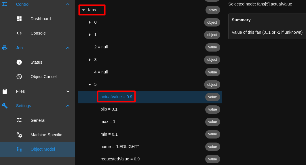

При написании сценариев можно использовать состояния переменных прошивки (Object Model).
Данная возможность используется совместно с мета g-кодом.
Например, следующие команды выводят в консоль состояния вентилятора и температуру HotEnd`а:
echo "fan5="^fans[5].actualValue
echo "HotEnd="^heat.heaters[1].current
Полученные значения можно использовать в сценариях.
if {fans[5].actualValue < 0.9}
   M106 P5 S0.9

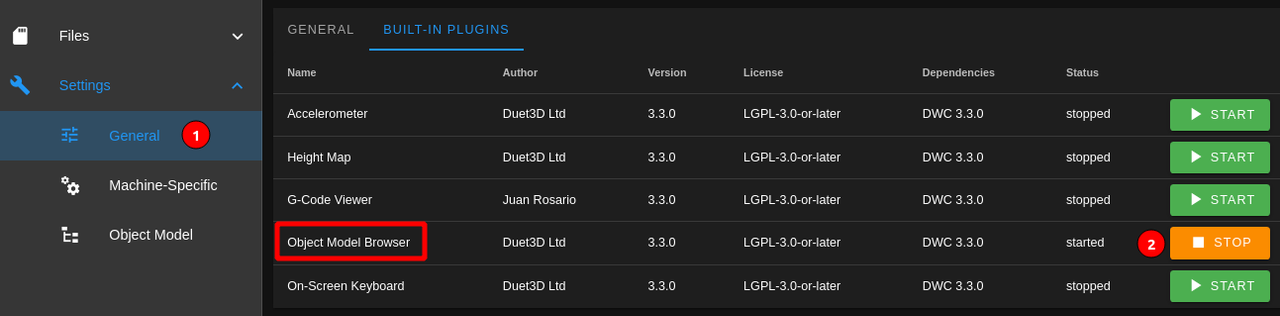

Увидеть список всех элементов объектной модели можно включив встроенный плагин Object Model Browser.
