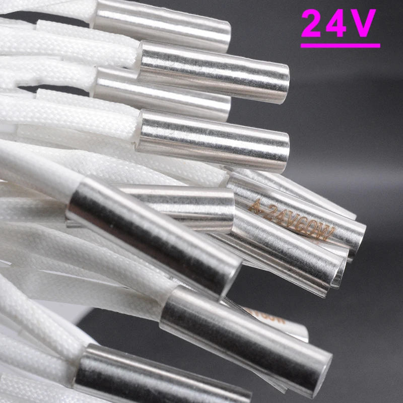

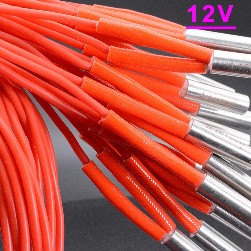

Подключение нагревателя 12В при питании 24В
В большинстве случаев питание нагревателей осуществляется напряжением основного источника питания платы управления.
Плюс питания соединяется через дорожки и разъёмы платы управления к блоку питания (иногда в цепи установлен предохранитель).
Минус питания соединяется через MOSFET.
Мощность, Вт = (Напряжение, В) х (Ток, А)
P = U x I
Ток, А = (Напряжение, В) / (Сопротивление, Ом)
I = U / R
Подставляем расчёт тока в формулу мощности и получаем
P = U x U / R
Таким образом мощность прямо пропорциональна квадрату напряжения. Т.е. если напряжение повысить в 2 раза, то мощность повысится в 4.
Например, проведём расчёт для нагревателя с номинальной мощностью 40 Вт при 12 В.
Сопротивление нагревателя можно измерить мультиметром или рассчитать
P = U x U / R
R = U x U / P = 12 x 12 / 40 = 3.6 Ом
Повышаем напряжение в два раза
P = U x U / R = 24 x 24 / 3.6 = 160 Вт
Таким образом на начальной стадии нагрева нагреватель попытается выдать 160 Вт и будет пытаться выдавать эту повышенную мощность до тех пор пока температура не приблизится к заданной или до выхода волшебного синего дыма из нагревателя или мосфета, который может не выдержать протекающий через него ток.
Если позволяет прошивка, для временного решения проблемы можно ограничить коэффициент заполнения ШИМ до 0.25 (25%).
Делать это крайне не рекомендуется, и в любом случае необходимо заменить нагреватель, рассчитанный под напряжение используемого источника питания.
