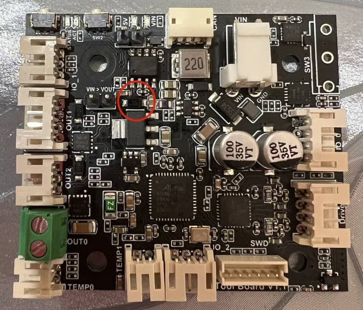

Вообщем оказался мертвым диод шоттки по линии 12в на кулера на плате toolboard. Замены не нашел. Кинул перемычку. 12в на кулерах появилось. Пойдет и так если 24в не пользоваться. Но сунон к сожалению от прошлых опытов от 24в погиб((
