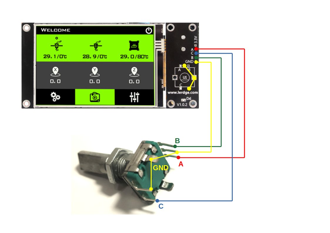

Добрый день всем! Сделал корпус для экранчика. Ручка селектора мешает. После отпайки ручки (5-контактная) перестал работать дисплей.
Может быть нужно какое-то контакты соединить?
После отпайки ручки перестал работать дисплей

Все питания присутствуют. Шлейф запасной пробовал. Светодиод D6 на дисплее горит. 3.3V приходят на дисплей. У него даже при инициализации подсветка срабатывает и сенсор работает. Я потыкал по экрану - принтер отозвался. Изображения нет. Походу когда энкодер отпаивал зацепил какую-то дорожку. Буду копать

Возможно энкодер соединял минусы на разных сторонах платы и нужна перемыка
Uni 2.3?

Вы абсолютно правы! Экран вообще продается без энкодера (как вариант). Новости печальны - накрылась материнка. Подключил к запасной - все работает. Просто немного непонятно, почему мать работала до отпайки энкодера и перестала работать после. Пробовал перепрошивать force firmware - думал может мозги просто съехали. Не помогло!demonlibra писал(а): ↑25 ноя 2021, 11:23 Проблема должна быть в чём-то другом.
Я вообще энкодер не паял и всё работало.
- Проверьте подключение шлейфа на стороне платы управления и экрана.
- На пате Lerdge светодиоды Vcc, 5.0V, 3.3V горят?
А желтая "земля" звонится на всех четырех контактах. Там перемычки не нужны
