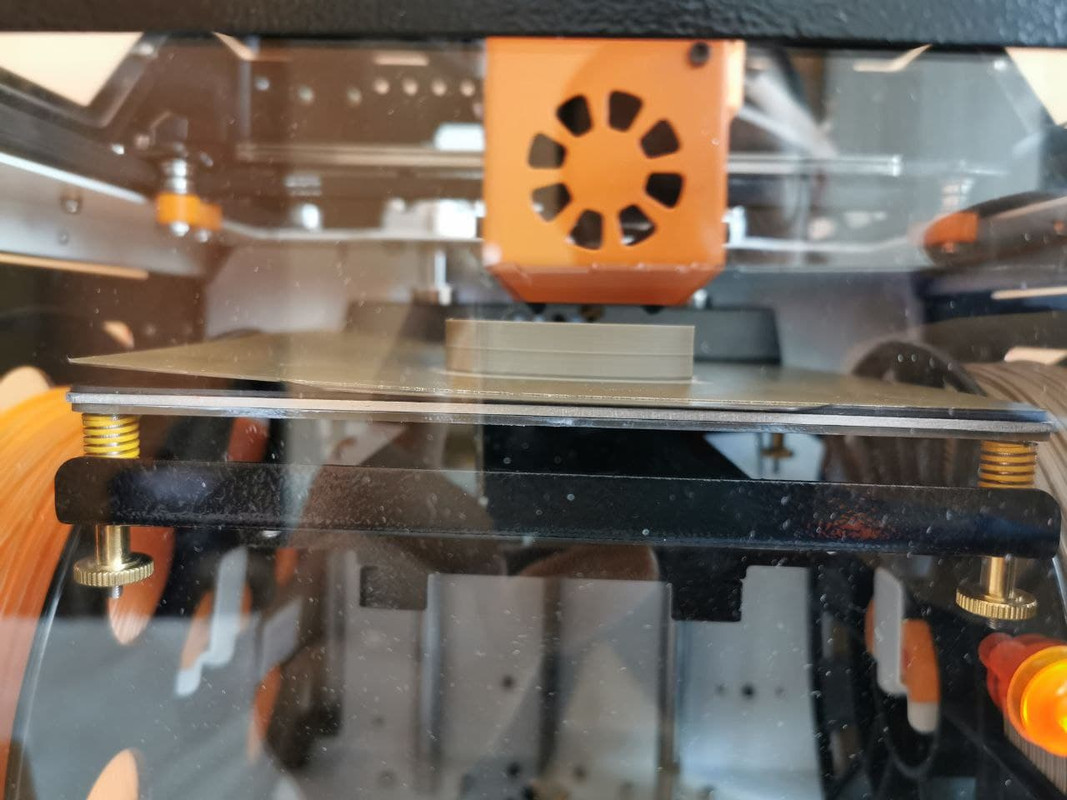

Вот главная проблема этих листов
От усадки поднимается лист.
меня запарила эта поверхность и я тупо нанес разбавленный спиртом БФ2
на лицо вся проблема - если не отлипнет деталь от поверхности - поднимет саму поверхность
если пластик имеет мало мальскую усадку (на фото абс от plastiq) то этот лист не подходит
Короче мое имхо - бесполезная вещь если тебе нужна универсальная и без отказная работа с любыми пластиками
Стекло лучше всего
