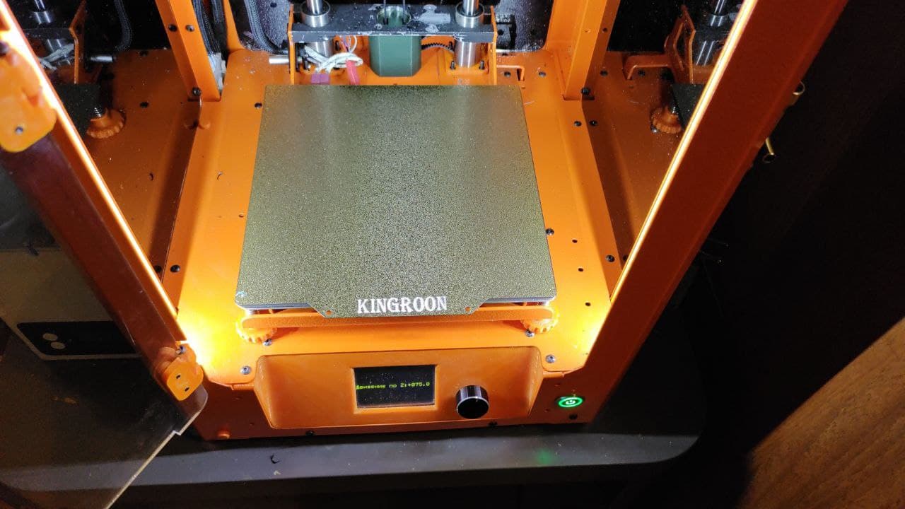

Думал под миник придется резать магнитный стол. Нет, встал как будто под миник и делался

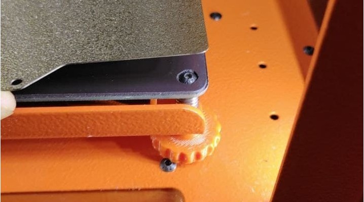

Под магнитной пластиной стандартный стол миника. Т.е. печатная плата по сути
Шляпки как раз в высоту магнитного слоя. Т.е. я сделал 6мм отверстия в магнитном слое в которые утапливаются шляпки винтов
ABS/PA-GF8 печатается без сюрпризов. Как и на стеклянном столе. От стола отлепляется тоже нормально.
Размер 180 x 180 мм
