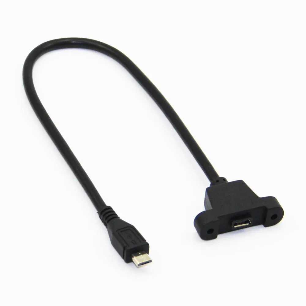

Можно приобрести готовый провод: https://aliexpress.ru/item/32863609133.html
Если под рукой куча лишних проводов, которые не жалко резать, то берем

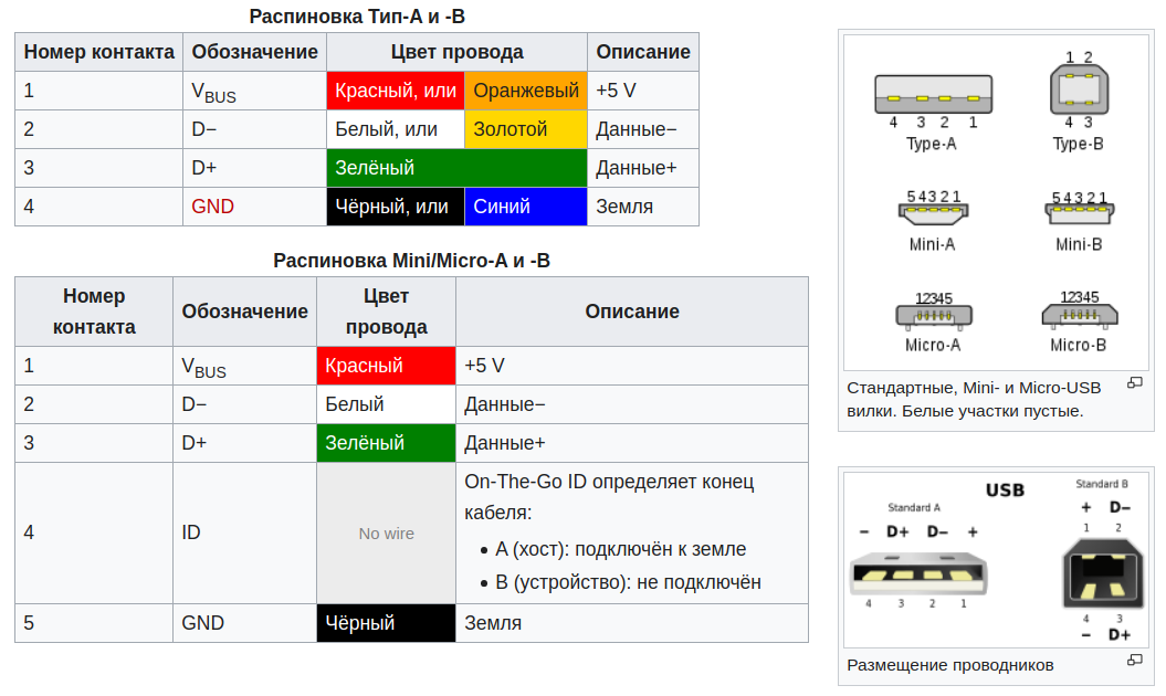

- Провод microUSB
Важно, чтобы провод был не только с линиями питания, но и с линиями передачи данных. - USB Type B Male - Type B Female

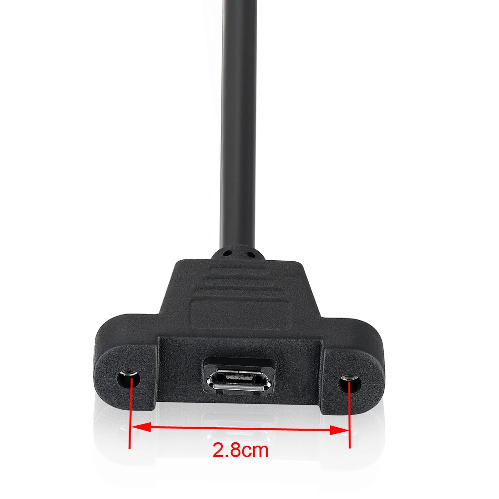

По факту отверстия в корпусе немного меньше 28 мм.
https://ru.wikipedia.org/wiki/USB
Для подключения непосредственно к ПК потребуется использовать кабель USB Type A Male - Type B.
