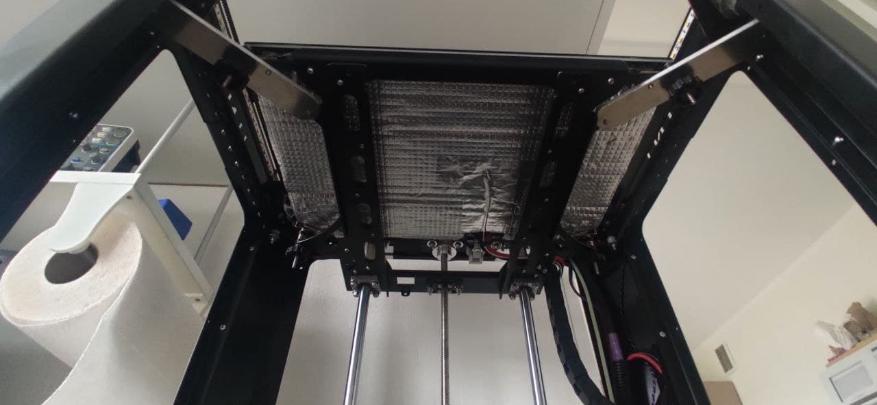

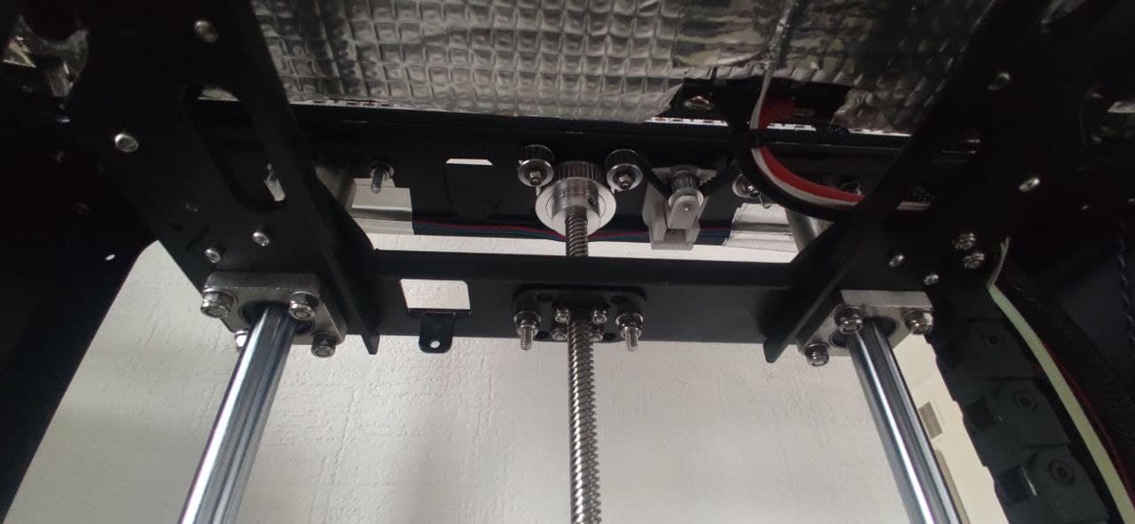

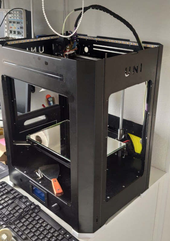

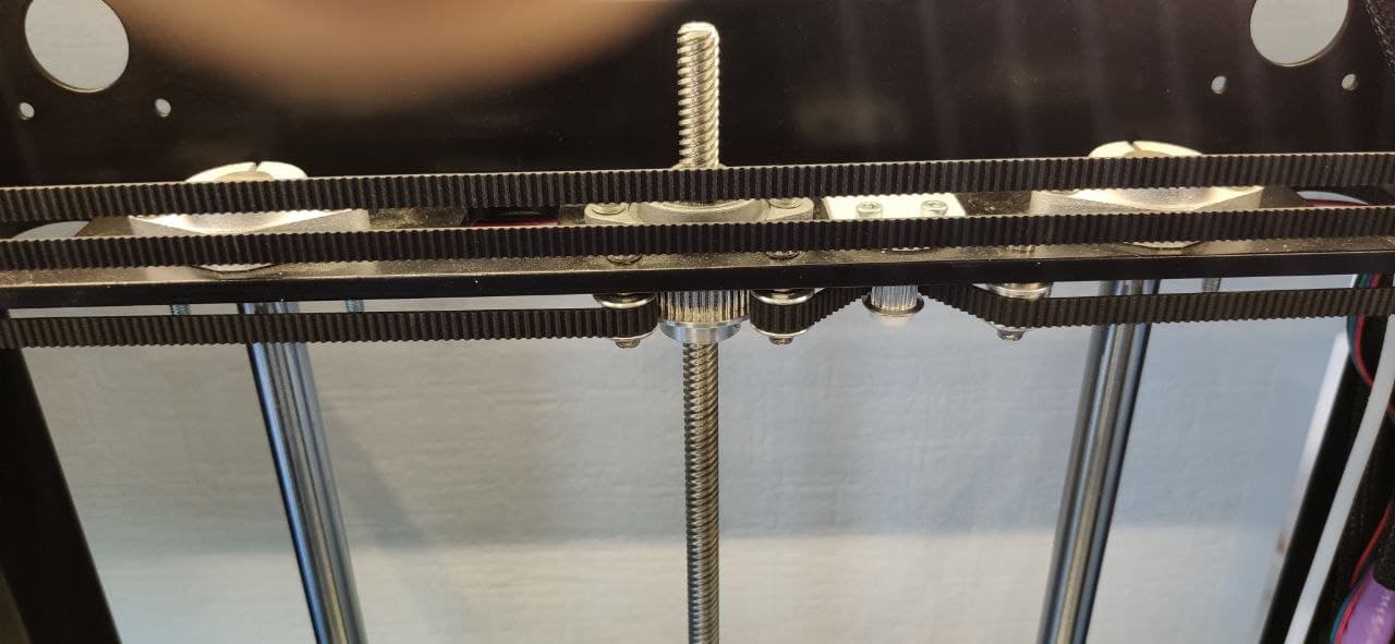

Кто-то говорил про 4-заходные винты и что с ними стол падает? У меня не падает.😂

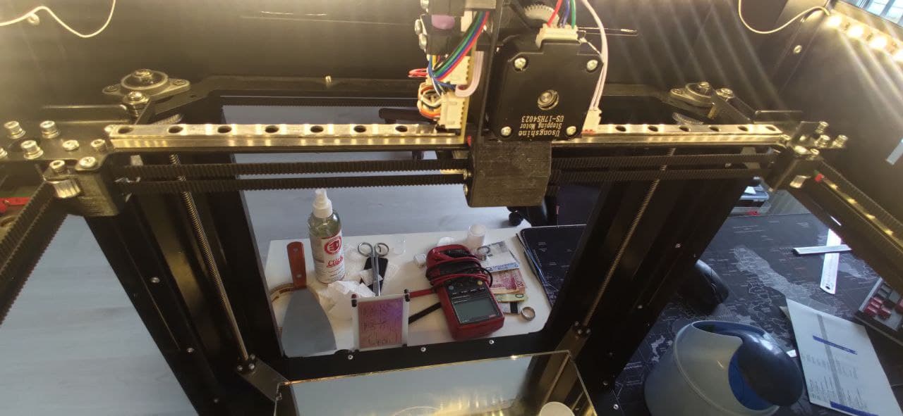

3 винта, coreXY и море ремней 😄

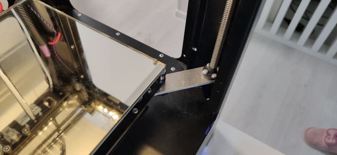

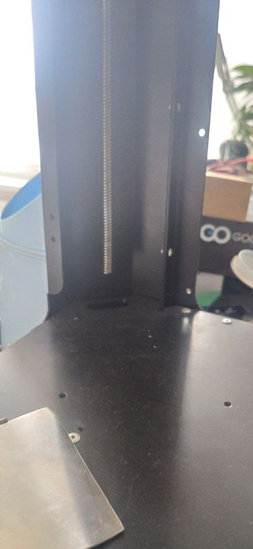

Винты спереди без моторов. Внизу не закреплены.
Пластины прикручены к расширителям стола. В последних просверлены отверстия для винтов. Винт регулировки стола тоже насквозь через пластину.
Пошел на такую доработку, ибо трясся стол при ускорениях и зигзагообразном мелком заполнении. Теперь всё нормально.
