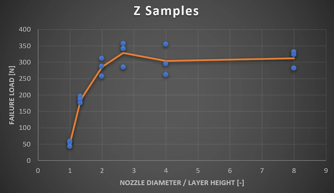

Зависимость прочности от высота слоя
20 сен 2021, 18:38
YouTube канал
Which LAYER HEIGHT gives you the STRONGEST 3D prints?
Судя по тестам максимальная прочность достигается при соотношении высоты слоя и диаметра сопла = 1/2.7.
Для сопла 0.4 мм максимальная прочность изделия достигается при высоте слоя ~ 0.15 мм.
