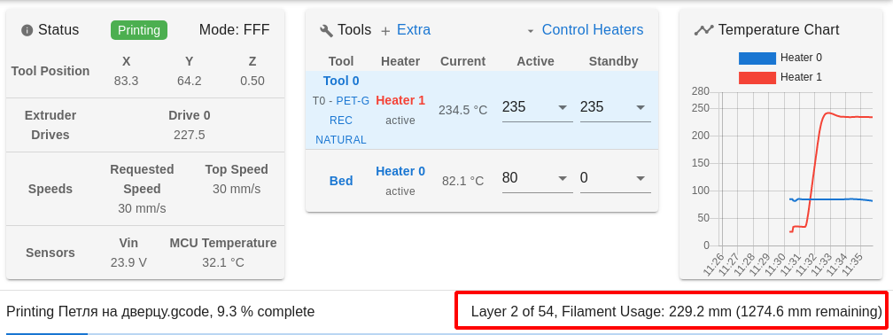

Я так понимаю, что прошивка использует последние координату Z и толщину слоя для расчёта количества слоёв.
В завершающем коде слайсера у меня присутствует команда опускания стола вниз на координату Z150, которую прошивка воспринимает как габариты модели.
G0 F1000 Z150 ; Move Z down
Чтобы исключить эту строчку из расчётов, необходимо в начале комментария вписать ";E" или "; E" (без кавычек).
Похоже прошивка парсит g-код и определяет высоту по последней команде G1 Z.
При этом, если строчка содержит команду экструзии (E), то эта строка исключается.
Layer count in DWC progress display
G0 F1000 Z150 ; E Move Z down
Проверено на прошивке 3.3
