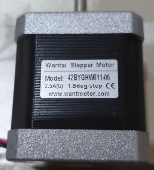

Пробовал кто-нибудь моторы Wantai 42BYGHW811 или 42BYGHW811-06?
https://www.wantmotor.com/hybrid-steppe ... motor.html
Ток 2.5 А
Индуктивность 1.8 мГн
Не 0.6 мГн как у Trinamic QSH4218-47-28-040, но всё же значительно меньше, чем у StepperOnline 17HM19-2004S 4мГн и Stepperonline 17HS19-2004S1 3 мГн.
Я так понимаю, что меньшая индуктивность получается при меньшем количестве витков. Но для получения того же крутящего момента необходим больший ток, поэтому используется проводник с большим сечением.
Интересно, вытянет ли такой мотор драйвер TMC2209 (TMC2226).

Моторы пробовал, по шуму не отличаются от степперов, за счёт маленькой индуктивности более резкие, на качество печати не влияет. Можно использовать, если не гнаться за тишиной.

Поставил wantai по шуму особо тише не стало, попрохладнее - да. Интересно другое что если печатать внешние периметры на скорости 20мм в сек и 100 в сек вертикальной ряби практически нет. Но если печтать этот периметр со скоростью 45 мм в сек то она отчетливо видна. Эхо конечно на скорости 100мм в сек гораздо больше чем на 20 мм в сек, но на скорости 20мм в сек оно гораздо четче и острее.
На 3м мини дуэте. Да я и 1.1а ставил на 120 пропуски. И в стелсе пробовал и в spreadcycle.
Да они и так и так не сказать чтобы особо тише степперов, хотя на высоких скоростях все таки потише.
