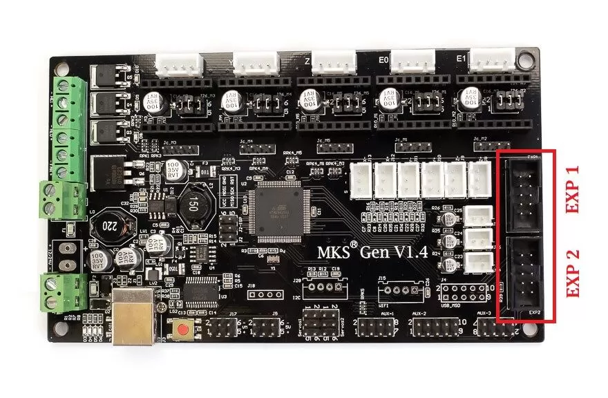

Подскажите данный экран можно будет подключить и настроить на MKS gen 1.4 с marlin 1.1.8?demonlibra писал(а): ↑18 июл 2021, 17:52 Предполагаю, что версии придумывают продаваны:
- Fysetc 2.1
- BTT 1.0
- MKS 3.0
Всё это одно и тоже с экраном на контроллере ST7567.
Распиновка разъемов EXP1 и EXP2 одинаковая.
По поводу настройки прошивки Marlin можно почитать здесь:Support MKS LCD12864A/LCD12864/MKS MINI12864...
