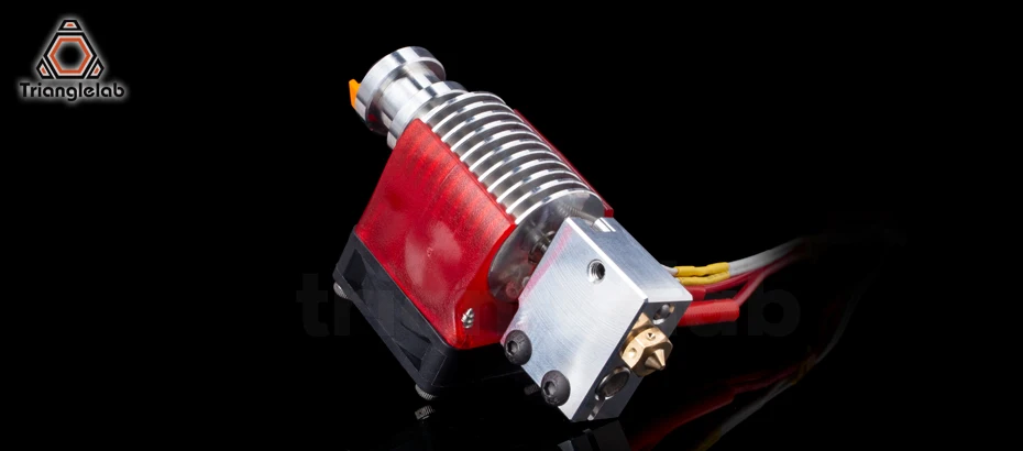

Volcano
Сопла, нагревательные блоки, термобарьер (горла), радиаторы
Volcano
18 июн 2021, 23:07
https://aliexpress.ru/item/32844080369.html
https://aliexpress.ru/item/32994600196.html
Минимальный расход
= 0.4 х 0.2 х 20
> 1.6 куб.мм/сек
Рекомендуемый расход
= 0.4 х 0.2 х 120
> 9.6 куб.мм/сек
С расходом до 10 куб.мм/сек справляется и E3DV6.
Источник:
https://youtu.be/7u1QeLgswVo?t=1141
