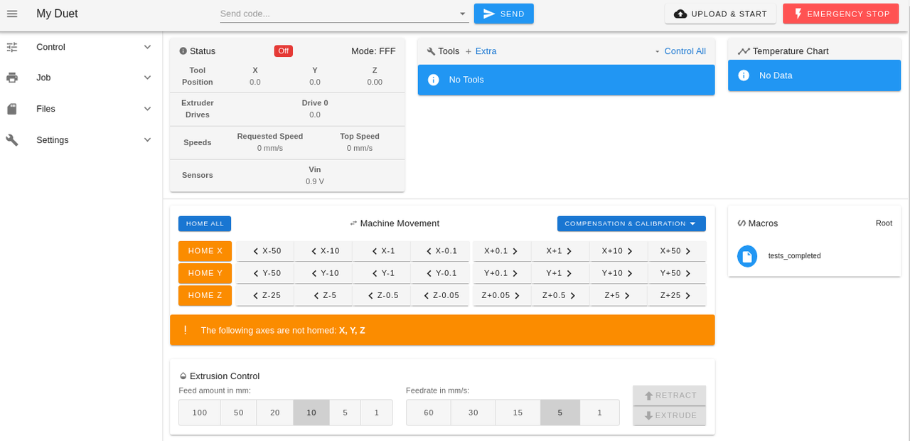

6. Duet Web Control
Открываем браузер и в адресной строке вводим полученный IP.
На этом процедура первоначальной настройки закончена.

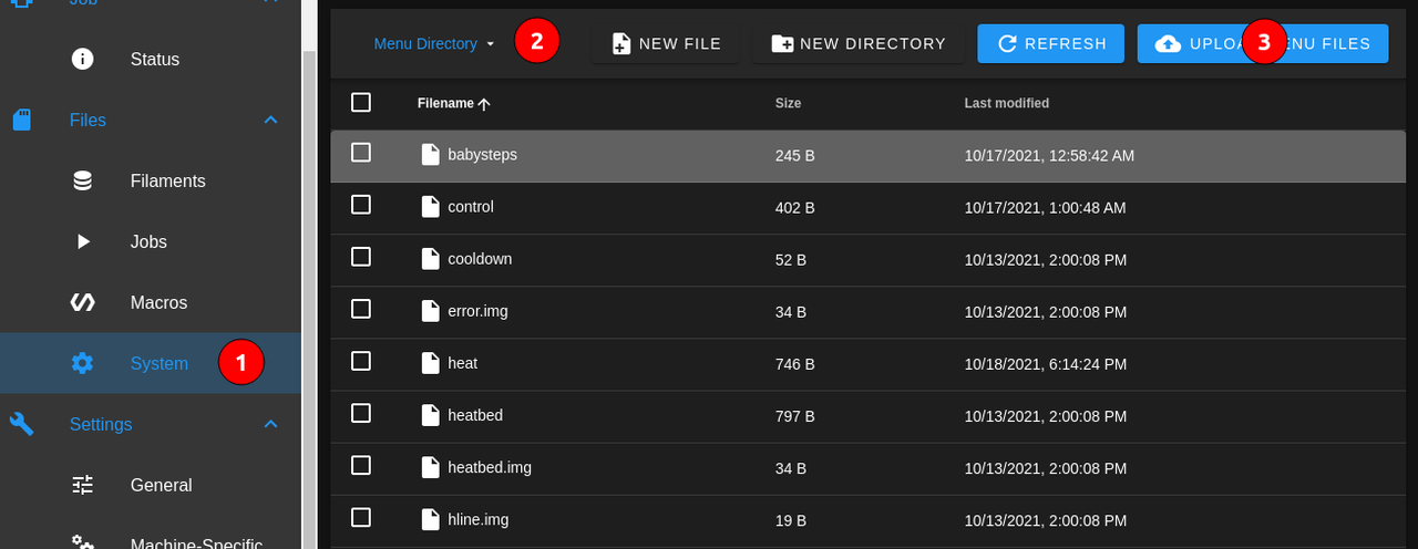

Полученный zip архив закидываем через web-интерфейс:
  • Files -> System -> UPLOAD SYSTEM FILES
Дальнейшие изменения параметров будут проводиться изменением файлов конфигурации непосредственно через web-интерфес.

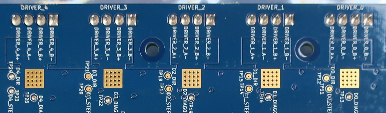

Плата Duet 3 Mini 5+ оснащена 5-ю встроенными драйверами управления шаговыми двигателями.
При подключении шаговых двигателей смотрите схему Duet 3 Mini 5plus Wiring.
Выбор шаговых двигателей (перевод статьи Duet3d)
Соответствие драйвера/разъема и конкретной оси задаётся в меню конфигурации I/O Mapping.
Т.е. не обязательно драйвер №0 должен соответствовать оси X.
Для ВСЕХ ПЛАТ DUET вы должны подключить два провода одной фазы шагового двигателя к двум контактам на одной стороне разъема, а провода другой фазы соединить к двум контактам на другом стороне разъема.
Каждый разъем шагового двигателя на плате имеет четыре контакта.
На Duet 3 Mini 5+ четыре контакта разъема двигателя помечены как «B- B+ A- A+» ​​на задней стороне платы и на схеме подключения.
«A» и «B» обозначают номер катушки (фазы), «-» и «+» обозначают выводы катушки.
Т.е. выводы одной катушки обозначены B- и B+, а другой A- и A+.
Внимание! Некорректное подключение фаз на 4-контактном разъеме может привести к повреждению драйвера.
Поэтому необходимо определить пары проводов принадлежащие одной фазе. Неважно, какую фазу вы подключаете к какой паре контактов или в каком направлении вы подключаете каждую фазу. Смена местами двух фаз или смена местами пары проводов в фазе просто заставит двигатель вращаться в другую сторону, что можно исправить в файлах конфигурации.

Для работы экрана необходимо записать файлы структуры меню в каталог /menu.
12864 display menu system
Вариант меню от mudcruzr
Вариант меню от MatejPavel
Мой вариант меню
Если каталог menu отсутствует, попробуйте перезагрузить плату.

Открываем web-интерфейс через браузер.
Смотрим на показания температуры HotEnd`а и стола.
