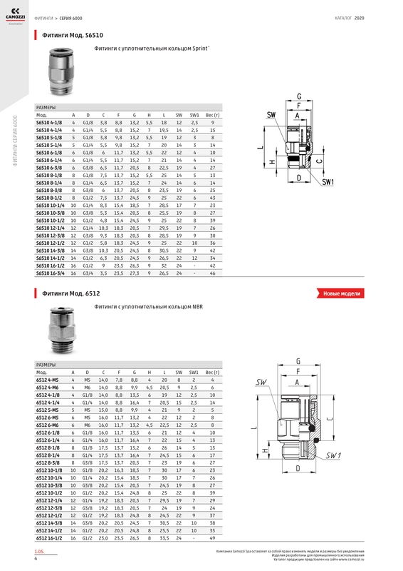

Наиболее распространены следующие типы:
PC4-01 - резьба 1/8" или М10, трубка 4/2 мм
Изображение Изображение Изображение
PC4-M6 - резьба М6, трубка 4/2 мм
PC4-M5 - резьба М5, трубка 4/2 мм
Фитинги не проходного типа можно приобрести у поставщиков пневматики, например Изображение Изображение

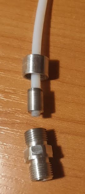

Re: Фитинги
Меня неприятно удивили фитинги PC4-M6 и KJH 04 M6. Не могу извлечь вставленную трубку.
Может есть какой-то секрет (погреть, потрясти, потереть, покрутить, ...)?
Сравнил с похожими, купленными в магазине пневматики. Надавил и вытащил, никаких проблем.
Re: Фитинги
Смог вытащить с большим усилием. Трубка сильно повреждена в месте захвата цангой.
Не приобретайте это г...
Заказывайте нормальные фитинги в магазинах пневматики.

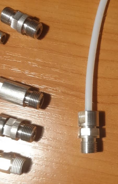

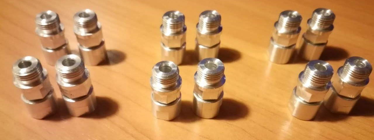

Re: Фитинги
Фитинг для трубки с внешним диаметром 4 мм.
Резьба 1/8.
Трубка не люфтит и не повреждается.
Для заказа обратитесь к участнику чата UNI по имени Albin.
