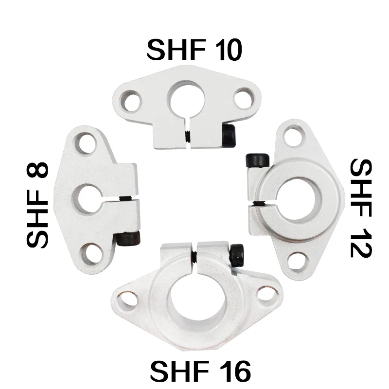

Для фиксации валов необходимо установить 4 (четыре) держателя SHF12. По 2 (два) держателя на каждый вал.
Каждый держатель крепится парой винтов и гаек М4. Для стягивания держателя на валу используется винт М3х16 или М3х20 с контргайкой.
