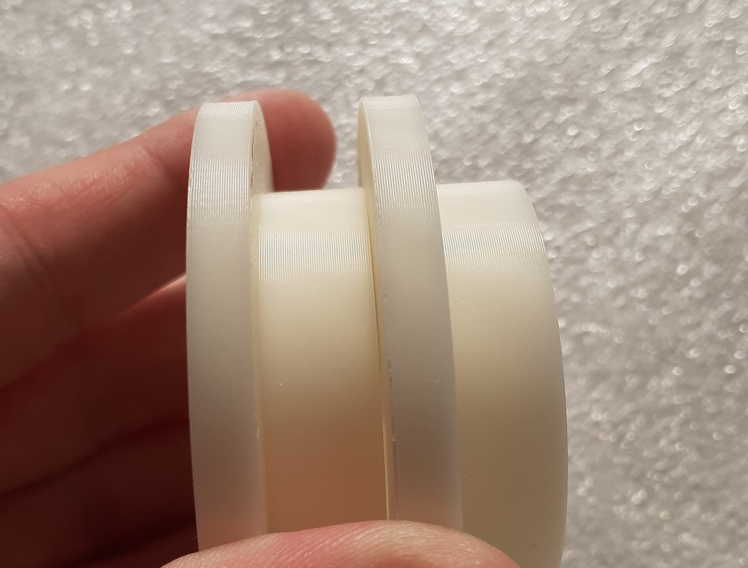

Программа построцессинга ArcWelder позволяет заменить команды линейной интерполяции G0/G1 командами круговой интерполяции G2/G3 на участках траекторий, которые "похожи" на дуги. Это значительно уменьшает размер файлов с g-кодом и потенциально улучшает качество. Уменьшение объема данных может быть полезно при передаче команд через UART, например при использовании серверов печати, таких как OctoPrint и Repetier, а так же при печати через USB с ПК или экрана с отдельным микроконтроллером.
