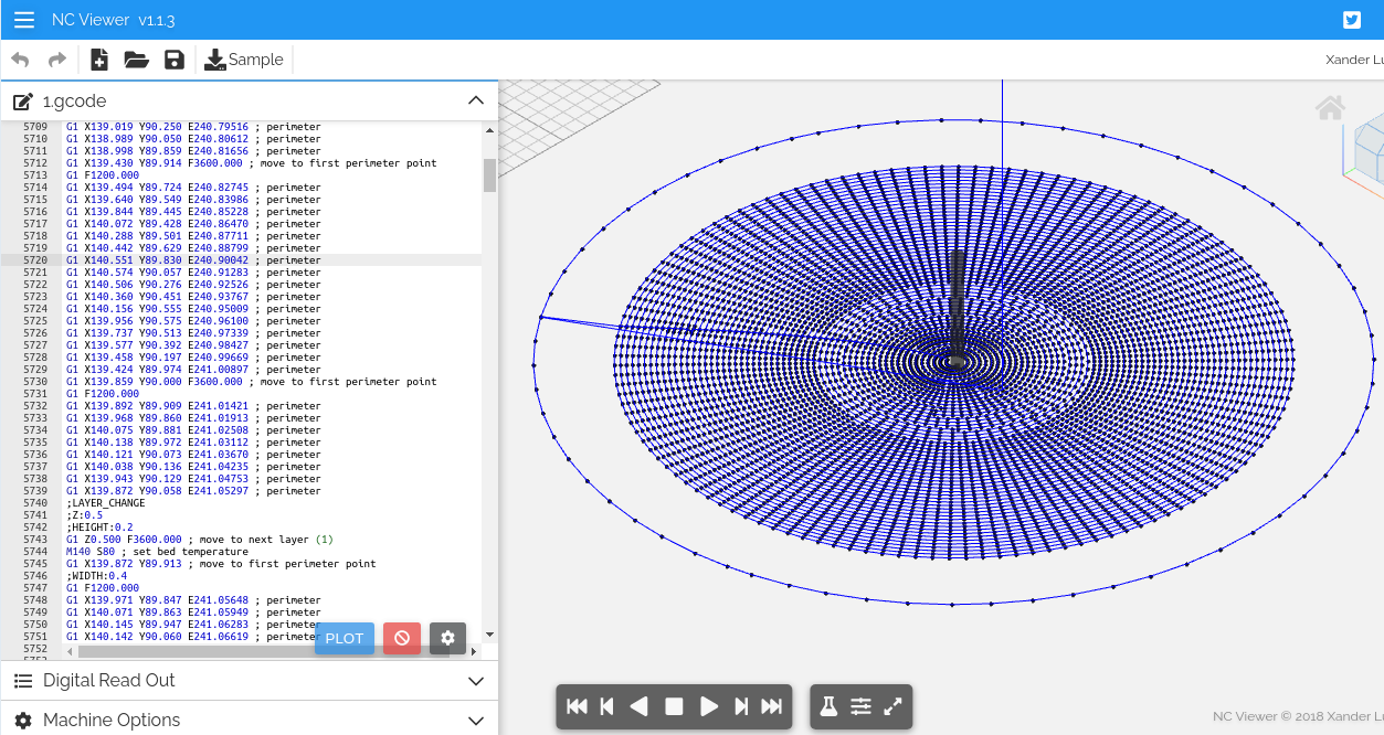

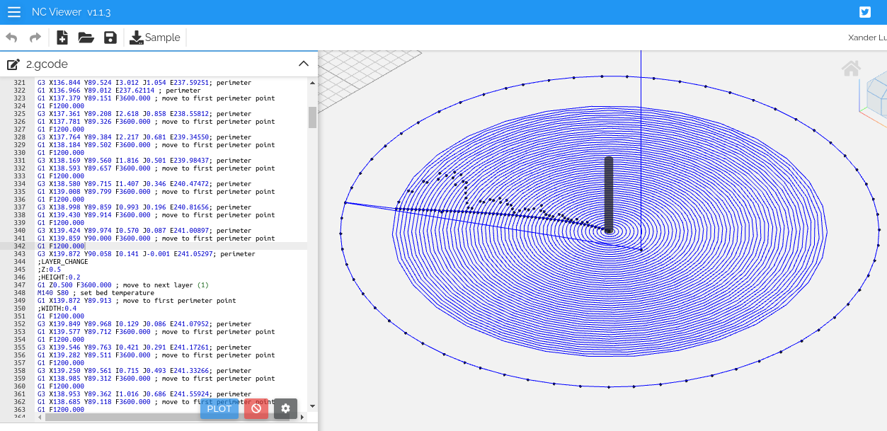

Корректно сработал NCViewer
В данном примере первый слой содержит несколько тысяч строк G-кода. После ArcWelder количество строк сокращается до сотен.
