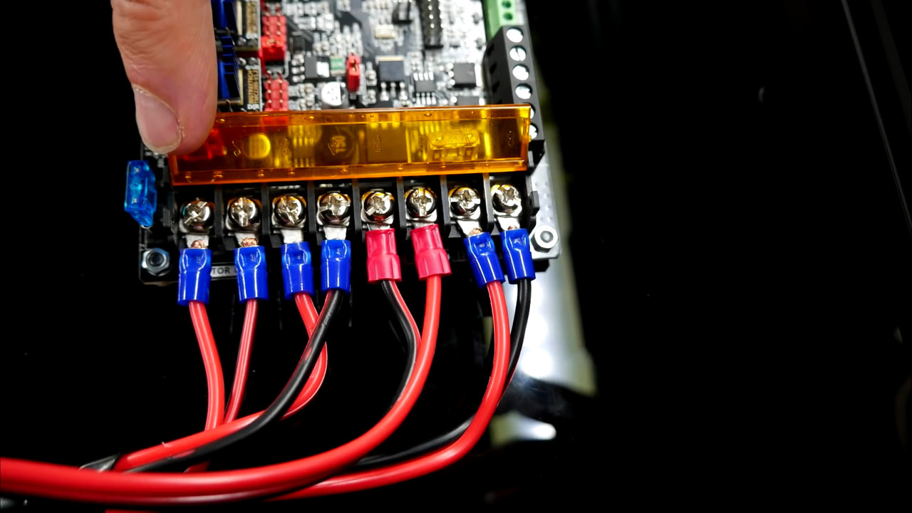

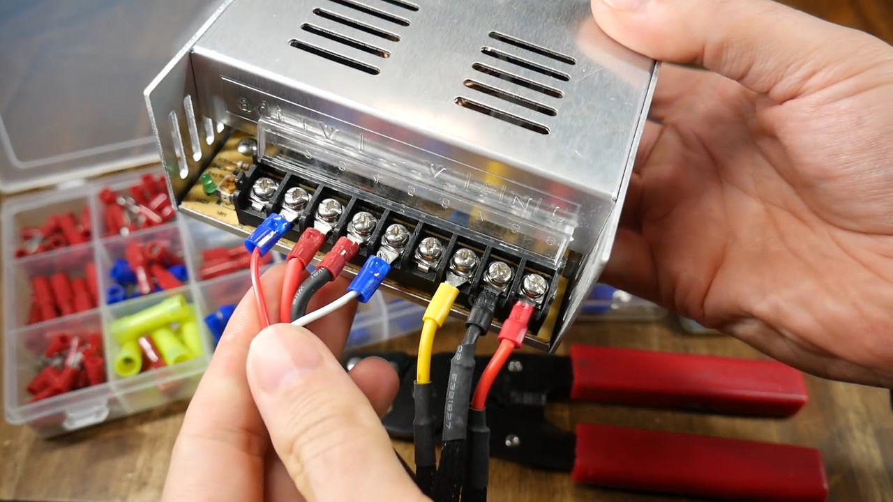

Вилочные наконечники
Для фиксации проводов в винтовых клеммах (например при подключении блока питания) удобно использовать вилочные наконечники.
- Требуются клещи для обжима и наконечники.

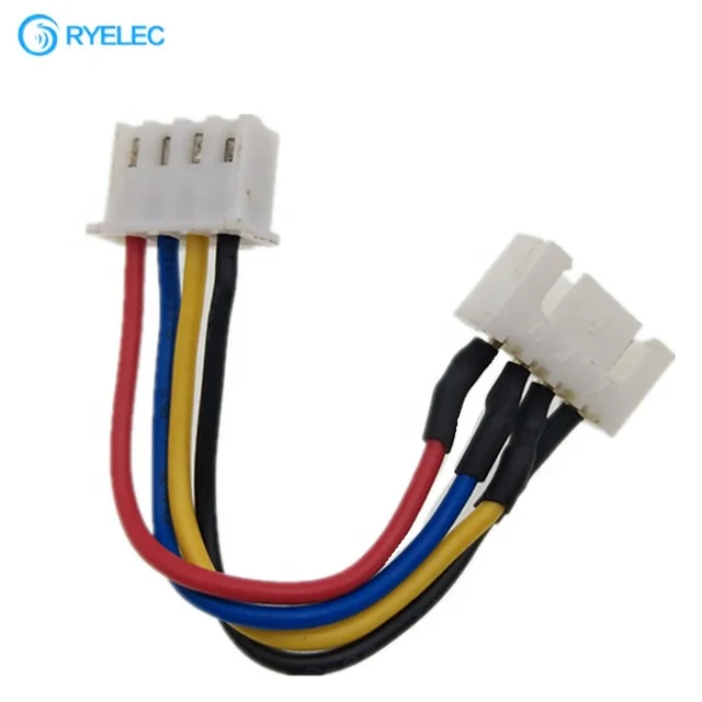

Разъемы XH2.54
Большинство плат управления оснащены разъемами XH2.54, поэтому скорее всего таких разъёмов у Вас будет в избытке.
XHP-2: https://www.chipdip.ru/product/xhp-2
XHP-3: https://www.chipdip.ru/product/xhp-3
XHP-4: https://www.chipdip.ru/product/xhp-4
SXH-001T-P0.6: https://www.chipdip.ru/product/sxh-001t-0.6
Набор с али: https://aliexpress.ru/item/32771822202.html
- Быстроразъемное соединение.
- Предназначены только для маломощной нагрузки.
- Требуются паяльник, припой, канифоль и термоусадка.
- Требуются клещи для обжима наконечников. При определенной сноровке можно обойтись и узкогубцами.

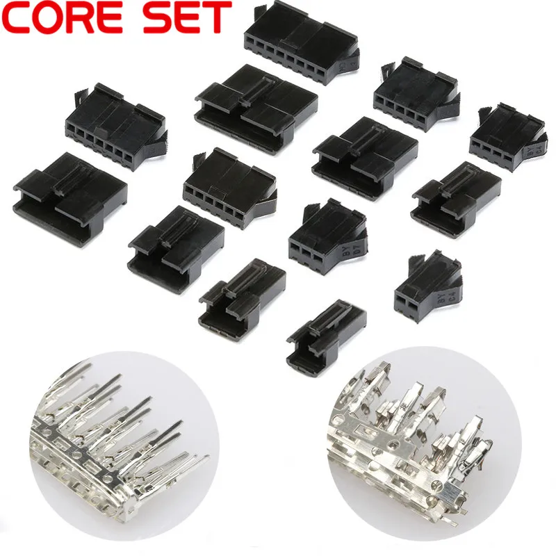

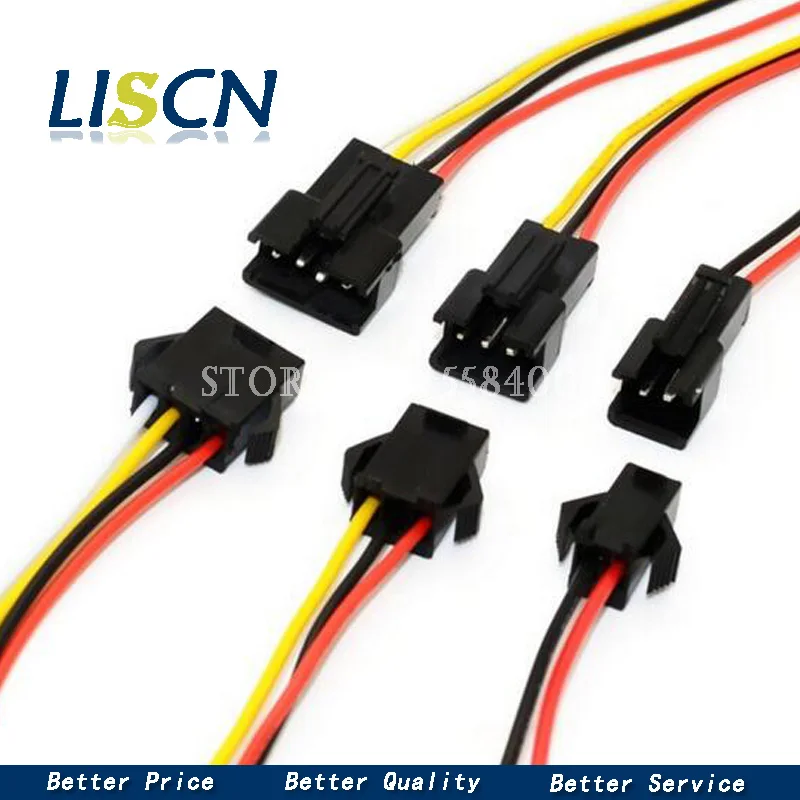

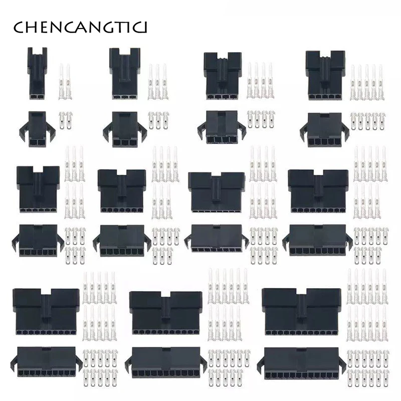

Разъёмы SM2.5
