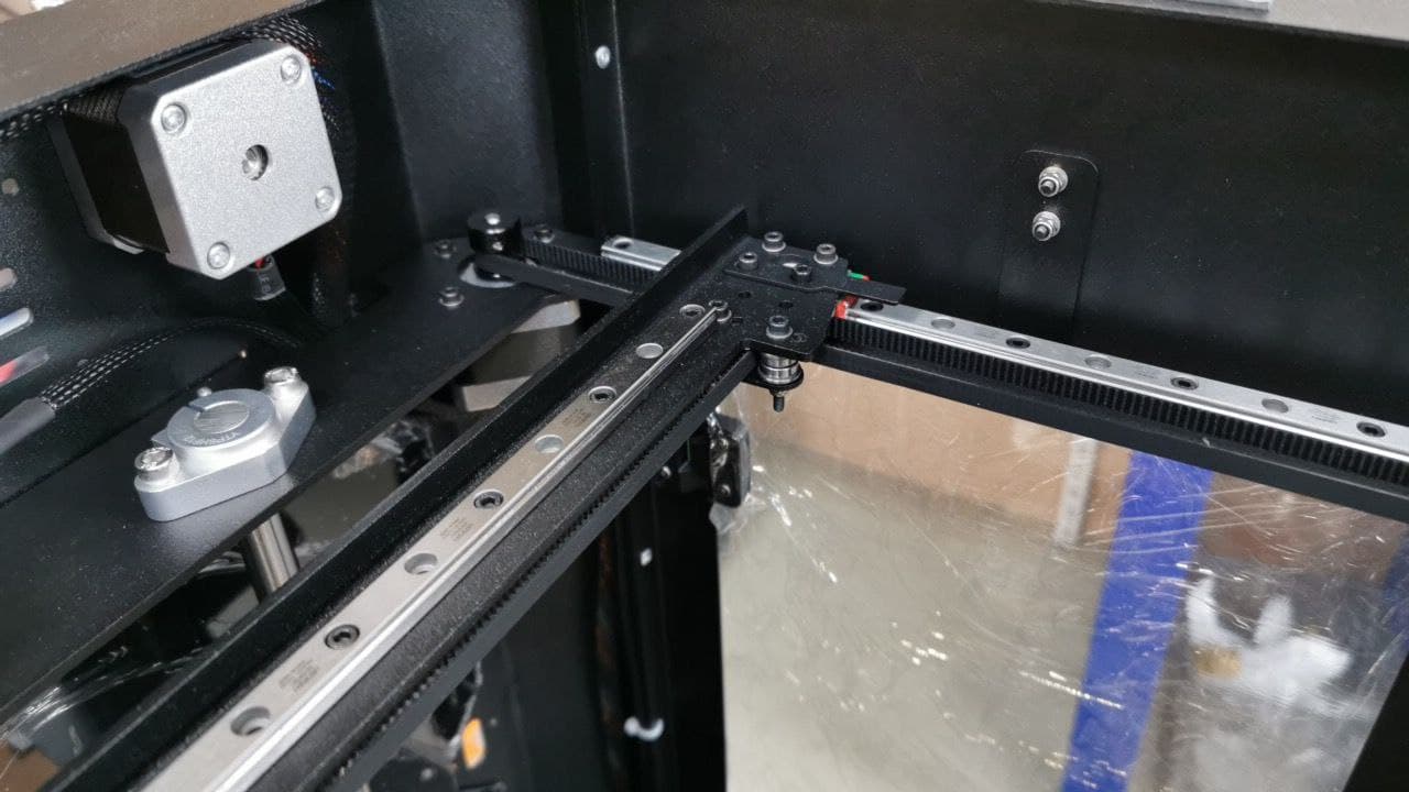

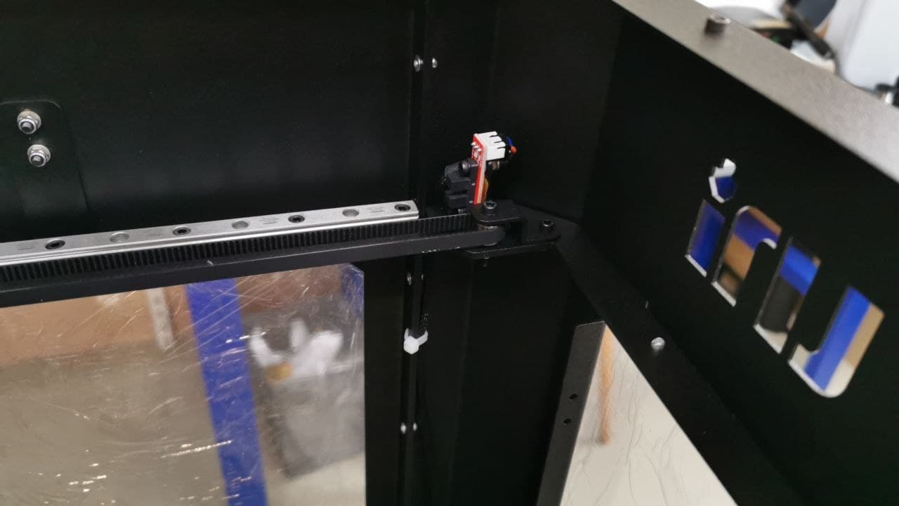

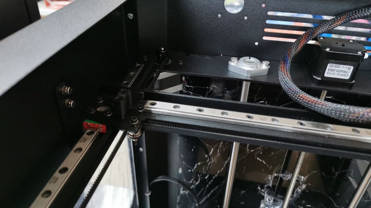

Поставил такую балку на Uni 2.3 взамен фрезерованной, т.к. на ней была проблема с выгибанием балки при нагреве. Стальная балка от 2.4 качественная, однако надо понимать, что она делалась под набор 2.4, в котором натяжение ремней предлагается делать моторами. На Uni 2.3 так сделать не получится без издевательства над порталом) Поэтому если хочется сделать натяжитель ремня в районе головы при использовании штатного крепления для радиатора Uni от комплекта 2.3, то с этой балкой его будет не так удобно смоделировать, как со стальной балкой 2.3 или фрезерованной балкой. Но проблема в целом решаемая, пусть и с небольшими компромиссами. У меня для натяжителя под 10мм ремень решение получилось таким ("мяса" из пластика на натяжителе ремня в районе прохождения винта нет при использовании штатного держателя радиатора Uni от 2.3):
Подшипники на балке теперь устанавливаются ближе друг к другу, поэтому ремень нужен чуть длинее, чем раньше (по крайней мере при установке подшипников так, как показывал сам Наиль на стриме). Но для подшипников теперь предусмотрено не 2, а 4 отверстия, поэтому при желании можно сделать расстояние больше. Учитывайте это при проектировании кастомных деталей под эту балку. Я использовал более близкое расположение подшпиников только для того, чтобы было достаточно хода у натяжителя ремня.
P.S. Имейте ввиду, в облаке Uni на данный момент лежит неактуальная модель балки. Модель в облаке под 3мм сталь, по факту используется 2мм сталь. Также ребро жесткости в модели из облака больше, чем есть на самом деле. Как я понимаю, STEP-модель из облака - это модель стальной балки от 2.4 из первых партий, сейчас такие уже не продаются. Поправить модель несложно, но обязательно нужно, если хотите что-то кастомное моделировать под нее.
